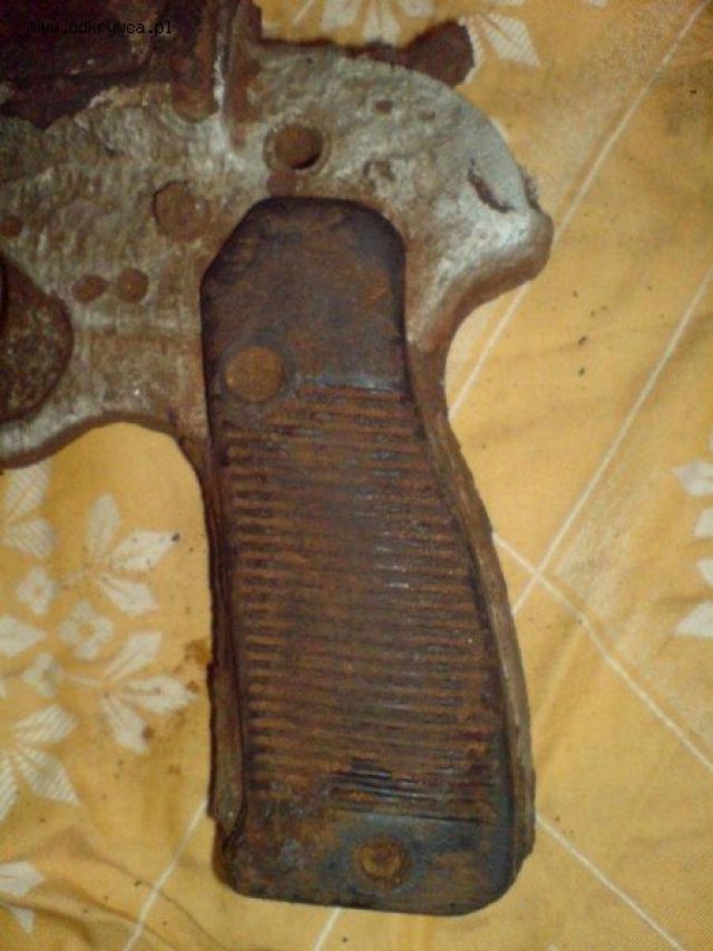

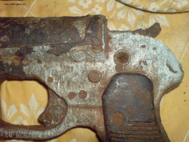

Dysan11 Napisano 30 Styczeń 2010 Autor Napisano 30 Styczeń 2010 Witam!!Okładziny na tej sygnałówce są właśnie z presstoffu.Mam do was pytanie. Jakim sposobem można zdjąć te okładziny żeby je nie zniszczyć.Widzicie jak bardzo są zardzewiałem śruby mocujące.Jest jakiś dobry sposób na bezbolesne zdjęcie tych okładzin?Za wszelkie sugestie z góry dziękuje
Cyrograf15 Napisano 30 Styczeń 2010 Napisano 30 Styczeń 2010 Najpewniej to odwiercić łepki śrub. Jak nie to moczyć całość w ropie lub czymś podobnym i za kilka tygodni odkręcać śrubokrętem udarowym. Eboni czy tekstolit wytrzymuje elektrolize, tego plastiku nie znam.Wojtek
GeneralRemek Napisano 30 Styczeń 2010 Napisano 30 Styczeń 2010 Ja bym się pokusił o odwiercenie, metoda raczej skuteczna.
vis1939 Napisano 1 Luty 2010 Napisano 1 Luty 2010 Tylko moczenie w nafcie/ropie Cię uratuje,zakładam że śruby się jeszcze mogą przydać...
