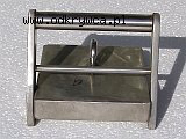

Ralfi75 Napisano 25 Styczeń 2010 Napisano 25 Styczeń 2010 [ więcej info ]Uchwyt magnetyczny dla nurka 120x120x24 / NDługość: 120 mmSzerokość: 120 mmWysokość: 24 mmWysokość razem z uchem: 70 mmPowłoka: obudowa ze stali kwasoodpornejUdźwig: max. 230 kgCena brutto:1,586.00 PLNIlość:podaje za stroną
samter Napisano 25 Styczeń 2010 Napisano 25 Styczeń 2010 Cena zabójcza, ciekawy jestem jaka jest waga zestawu, nadaje się tylko do studni, ew. bardzo małych bajorek, ponieważ daleko tym nie rzucisz.
