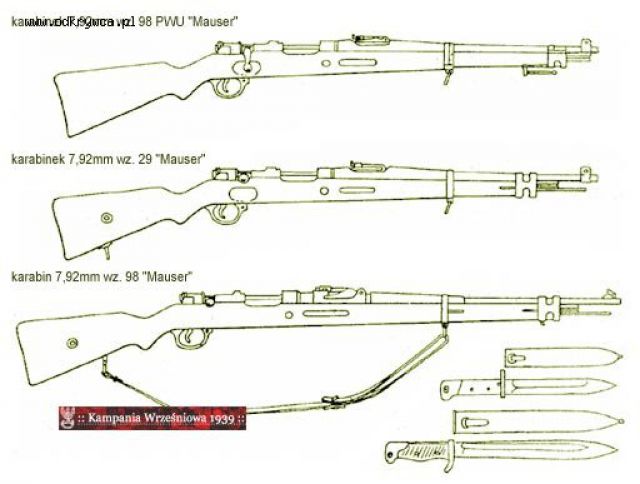

wierzbaPOL Napisano 22 Styczeń 2010 Autor Napisano 22 Styczeń 2010 Witam!Mam pewien problem. Wiem, że w wojsku II RP było używanych wiele kb i kbk (w tym wiele rodzajów mausera i jego przerobek) ale jak mozna rozroznic kolby produkcji polskiej bo nie widze wiekszych roznic niz u niemieckiego 98k. Moze jakies znaki szczegolne zalaczam zdjecie polskiego mausera 98 bo ten mnie interesuje...https://forum.odkrywca.pl/uploads/forum_old/photos/picsforum22/mauser_schemat.jpg

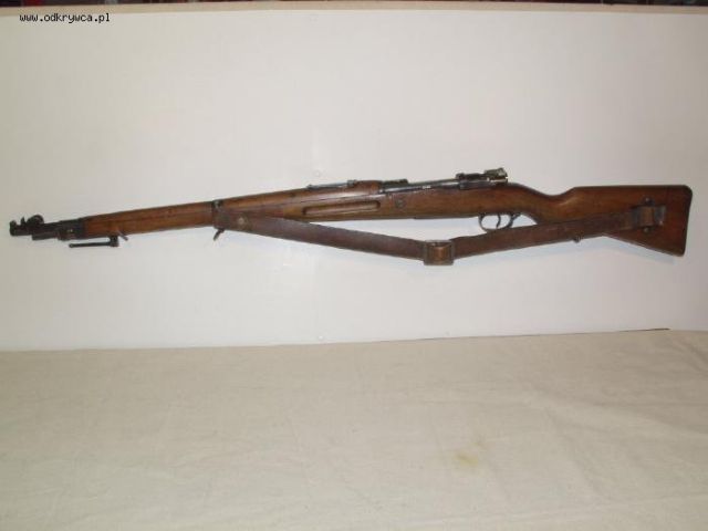

makul Napisano 22 Styczeń 2010 Napisano 22 Styczeń 2010 Jesli chodzi o różnice pomiedzy kbk98PWU a niemieckim 98k to podstawową było to ze nasz miał koźlik a ich nie. A co za tym idzie inna była kolba wchodząca w bączek-bo ten był węższy niż przy reszcie mauserów oraz-miała wyciecie pod koźlik - była ścięta od spodu na odcinku ok. 3cm.Następnie nakładka-o ile pamiętam celownik jest w odrobinę innym miejscu niż w 98k więc nasza nakładka jest chyba dłuższa.Środek jest taki sam i różnica jest chyba też na końcu kolby - nasz miał wycięcie pod jaskółczy ogon" -rodzaj szpilki do przeciągania pasa. Także inna była stopka ale różniła się od póxniejszych modeli. U nas była płaska a w niemieckim tłoczona.Na zdjęciu trochę widać. Niestety nie mój:(Zobacz sobie także ta stronkę:http://www.weu1918-1939.pl/piechota/karabiny/1898Pwu/departament_piechoty_karabiny_kbk_1898_pwu.html
