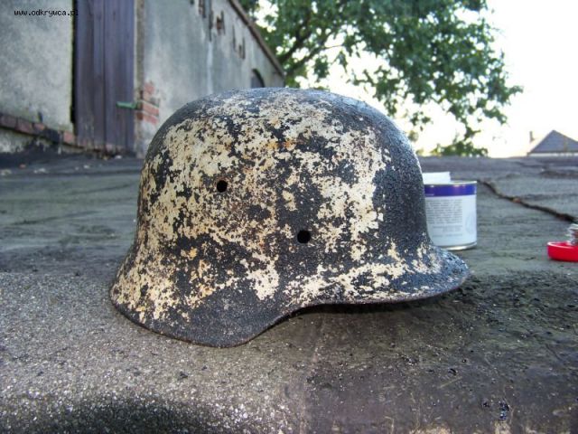

samter Napisano 22 Styczeń 2010 Napisano 22 Styczeń 2010 Są specjalne płyny do zdzierania starych powłok lakierniczych, mój garnek przed czyszczeniem wyglądał tak, a uwalony był jakąś olejnicą.
ewald Napisano 22 Styczeń 2010 Napisano 22 Styczeń 2010 Zmywacz do farb i lakierow.Dostaniesz w sklepach budowlanych.Pozdro
samter Napisano 22 Styczeń 2010 Napisano 22 Styczeń 2010 Zapomniałem dodać, jeśli masz kilka warstw farby i chcesz usunąć tylko tą pierwszą musisz nakładać cienkie warstwy tego środka. Farba zacznie ładnie puchnąc", później najlepiej wziąć szczotkę ze świńskiego włosa i zetrzeć ją. W zależności od farby i środka, który stosujesz, stary lakier może nie zedrzeć się w całości za pierwszym razem, wtedy trzeba operację powtarzać do skutku, oczywiście uważaj na farbę, która jest pod spodem, bo może być czasem oryginalna np. Feldgrau.
