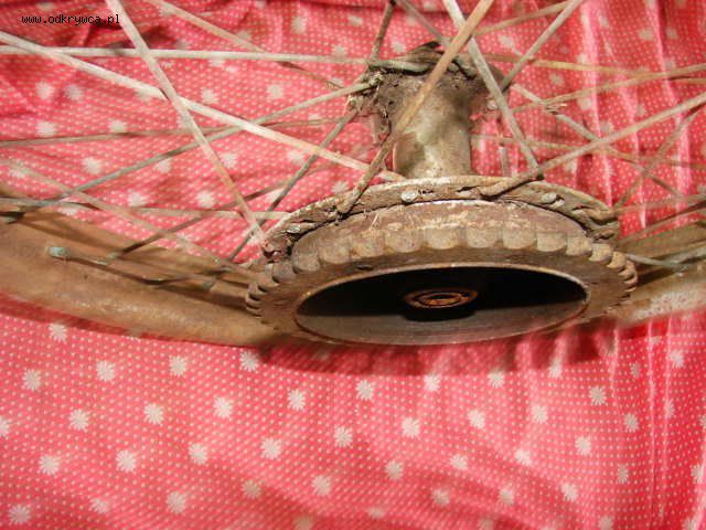

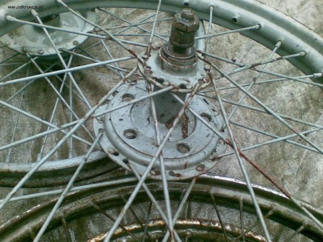

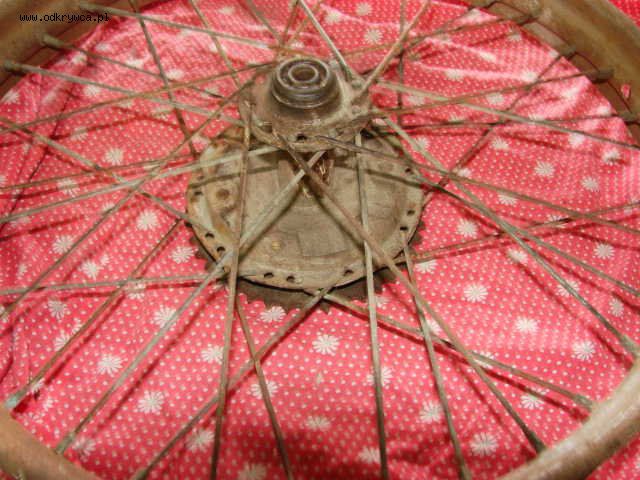

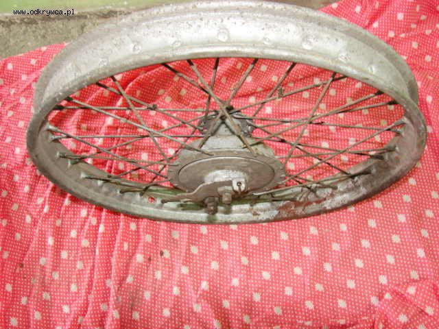

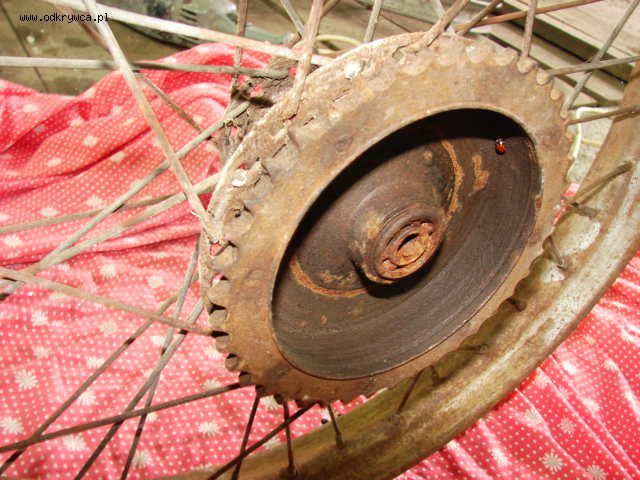

azwierzu Napisano 14 Grudzień 2009 Autor Napisano 14 Grudzień 2009 witam bardzo proszę o pomoc w identyfikacji kół

fanatyk Napisano 15 Grudzień 2009 Napisano 15 Grudzień 2009 tylne kolo na pewno do tzw m04przednie - może być tzw m04, ale sama piasta i kolo. natomiast bęben hamulca co jest w przednim kole napeno pochodzi od motocykla z teleskopem - i tu możliwości sa dwie- pierwsze WFM 125 od 55 wzywz lub shl 125 tzw m05 - z teleskopem. bęben na pewno nie jest od trapezu.

Dwadziesciajeden Napisano 14 Grudzień 2009 Napisano 14 Grudzień 2009 Witam,kolo z pierwszej foty pochodzi od shl mo4 z nitowana zebatka ,na ostatnim zdjeciu kolo od wfm,Pozdrawiam
chudy.onyx Napisano 14 Grudzień 2009 Napisano 14 Grudzień 2009 ostatnie koło montowane również było we wczesnych modelach wsk, mam takie w swojej, wsk-i te nie różniły się od wfm-ek
azwierzu Napisano 14 Grudzień 2009 Autor Napisano 14 Grudzień 2009 właśnie też mi się tak wydawało że pierwsze koło może pochodzić od shl m04 zapewne wersji kieleckiej ale właśnie nie miałem pewności mam jeszcze jedno pytanie może ktoś z kolegów orientuje się jaka jest różnica pomiędzy przednim kołem shl m04 wersji warszawskiej a wersja kielecka ?
Dwadziesciajeden Napisano 14 Grudzień 2009 Napisano 14 Grudzień 2009 jak dobrze pamietam to kielecka wersja miala trzy przetloczenia na piascie przedniego kola
azwierzu Napisano 14 Grudzień 2009 Autor Napisano 14 Grudzień 2009 czyli nie istnieje taka możliwości iż było by to koło od shl m04 wersji warszawskiej ?
