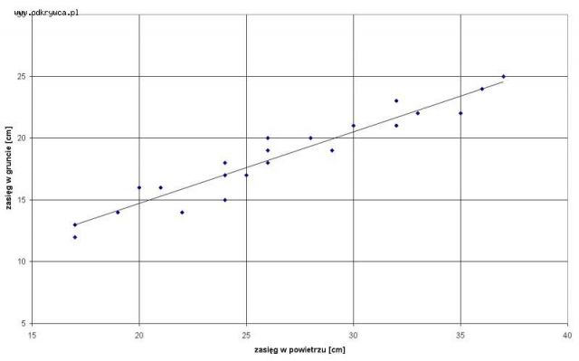

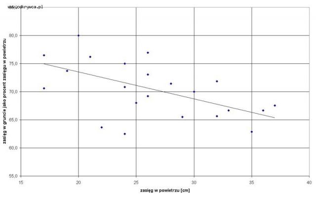

Anarchista Napisano 16 Grudzień 2009 Napisano 16 Grudzień 2009 Na stronie Darka (http://wwwdark.w.interia.pl/) są testy w powietrzu i w gruncie więc kiedys zrobiłem sobie takie zestawienie -> WYKRES , każda kropka to jakiś model wykrywacza.Wynika z tego, że czym większy zasięg w powietrzu tym niestety więcej (PROCENTOWO) traci wykrywacz w gruncie. Oczywiście statystycznie, bo dużo zależy od konkretnego modelu.Ale...
Anarchista Napisano 16 Grudzień 2009 Napisano 16 Grudzień 2009 ... jednocześnie czym większy zasięg w powietrzy tym większy zasięg w gruncie -> WYKRES.Efekt tego był taki, że wykrywacze które zajmowały 1,2 i 3 miejsce w teście powietrznym zajmowały odpowiednio 1, 2 i 4 miejsce w teście gruntowym.Poostaje mieć nadzieję, że testy były wykonane rzetelnie.
