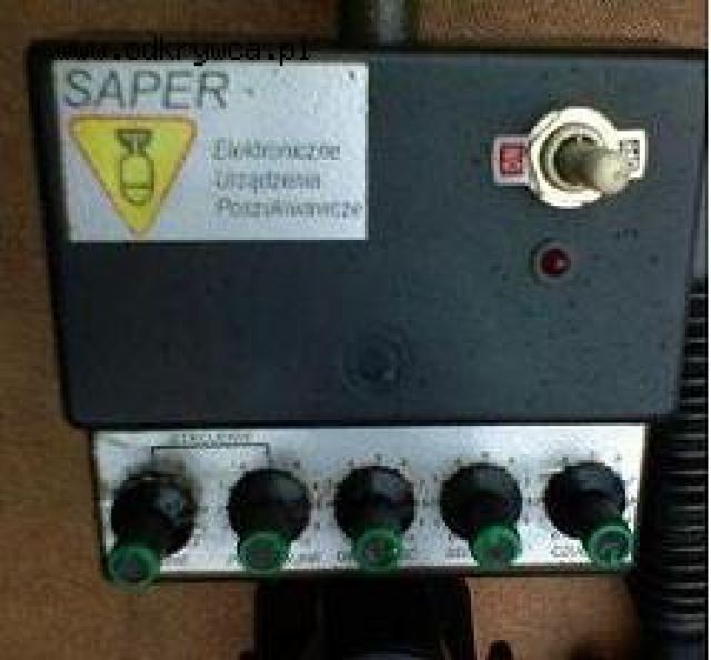

SPIDER Napisano 24 Październik 2012 Napisano 24 Październik 2012 Witam ostatni zauważalnym ze nowsze wersie Midasa nie maja 5 go potencjometru do czułości a w starszych wersjach było toI nasuwa się pytanie czym to jest spowodowane ze zabrakło tego potencjometru czyżby pan konstruktor zapomniał dodać ?? miło go wspominam :-) Fota starszego modelu
SPIDER Napisano 24 Październik 2012 Napisano 24 Październik 2012 http://allegro.pl/midas-najglebszy-polski-wykrywacz-metali-metalu-i2707965886.html
WykoP2411+ Napisano 25 Październik 2012 Napisano 25 Październik 2012 Ja tam nie narzekam,przy wolnym chodzeniu ciekawy kolor lubi wpaść.
