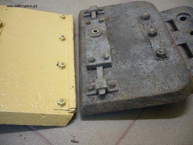

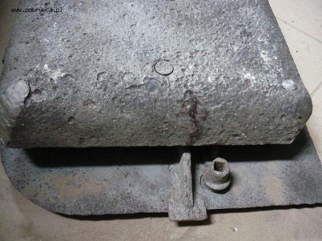

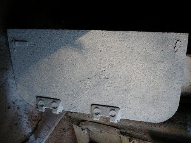

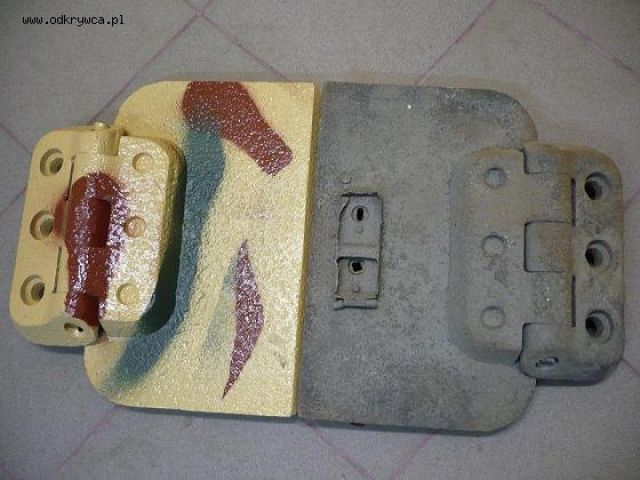

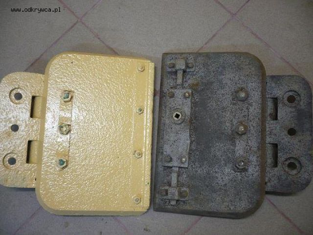

greku Napisano 3 Grudzień 2009 Autor Napisano 3 Grudzień 2009 może będzie ktoś dokładnie wiedział od jakiego pojazdu te dwie części, prawdopodobnie PzKpfw II , ale nie mam peności!

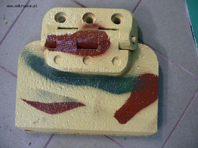

greku Napisano 11 Grudzień 2009 Autor Napisano 11 Grudzień 2009 może teraz, wygląda na jakiś boczny właz
PATRON Napisano 11 Grudzień 2009 Napisano 11 Grudzień 2009 III- zaciąg powietrza i klapy z zawiasami IVPATRON
greku Napisano 11 Grudzień 2009 Autor Napisano 11 Grudzień 2009 hej, czyli różne pojazdy? bo części z dość bliskiej odległości
Mirosław Jastrzebski Napisano 11 Grudzień 2009 Napisano 11 Grudzień 2009 Pomalowany element plus niepomalowany- drzwiczki włazu( z przodu kadłuba) inspekcyjnego Stug.III Ausf.A, Ausf.B i Ausf.C.
Mirosław Jastrzebski Napisano 11 Grudzień 2009 Napisano 11 Grudzień 2009 Wszystkie dekle pochodzą z rozbitego Stug.III. Niemcy sklejali" stare i nowe wersje.
PATRON Napisano 11 Grudzień 2009 Napisano 11 Grudzień 2009 fakt stug III , tylko zawiasy jakieś przyduże mi się wydały .
greku Napisano 12 Grudzień 2009 Autor Napisano 12 Grudzień 2009 hej, dzięki! wrzucę jeszcze potem kilka części z podobną prośbą:)
grober Napisano 29 Grudzień 2009 Napisano 29 Grudzień 2009 Witam.Jeżeli wszystkie włazy znaleziono obok siebie" to ewidentnie pochodzą z rozbitego StuG III. Tyle że musiał być to pojazd wczesnej produkcji po wielu naprawach. Wskazują na to wczesne włazy inspekcyjne do transmisji które były typowe dla wersji A i B. Czyli posiadały centralny zamek na rozsuwany wewnątrz rygiel oraz duży zewnętrzny zawias. Wersje C i D zamiast jednego centralnego rygla posiadały dwa oddzielne ale wciąż duży zawias zewnętrzny. Dopiero od wersji E stosowano zawiasy wewnętrzne (inna płyta). Tak więc wanna musiała pochodzić z pojazdu wersji C lub D. Ale z wymienionymi włazami przedziału napędowego. Gdyż na fotkach masz kompletny dwuczęściowy przedni prawy właz przedziału napędowego,który był seryjnie montowany dopiero w wersji F.

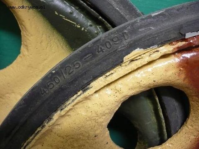

greku Napisano 7 Styczeń 2010 Autor Napisano 7 Styczeń 2010 srednica metalu 40 cm, koła lekkie, cienka blacha
