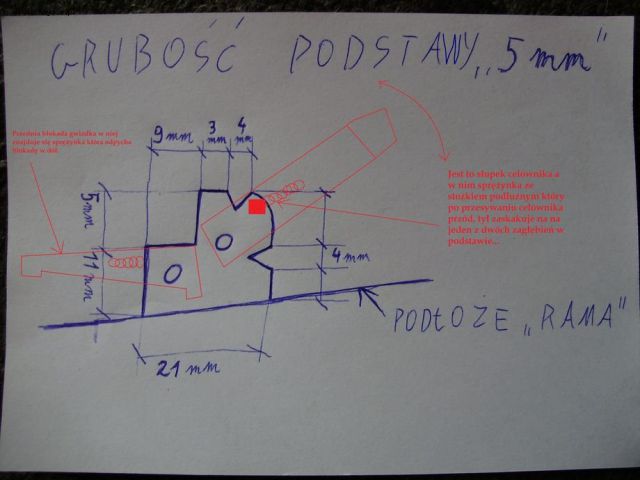

nowickiwh Napisano 2 Wrzesień 2010 Autor Napisano 2 Wrzesień 2010 Wymiary podstawy do przedniej blokady gwizdka oraz celownika przedniego.

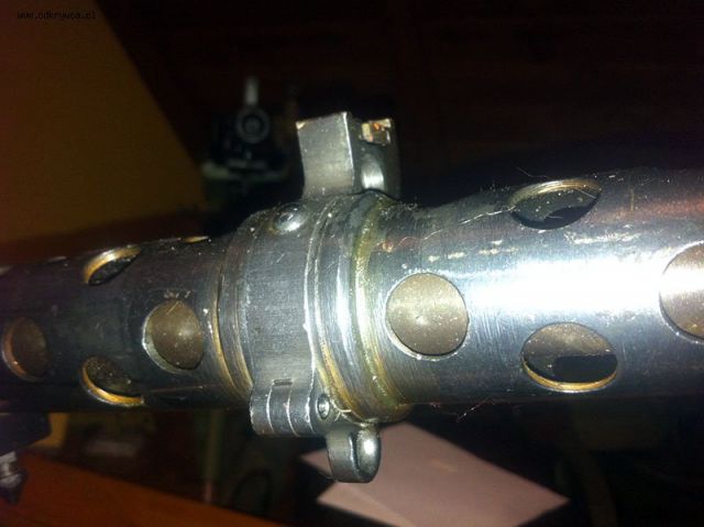

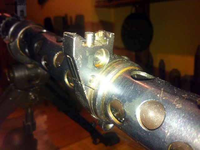

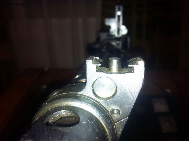

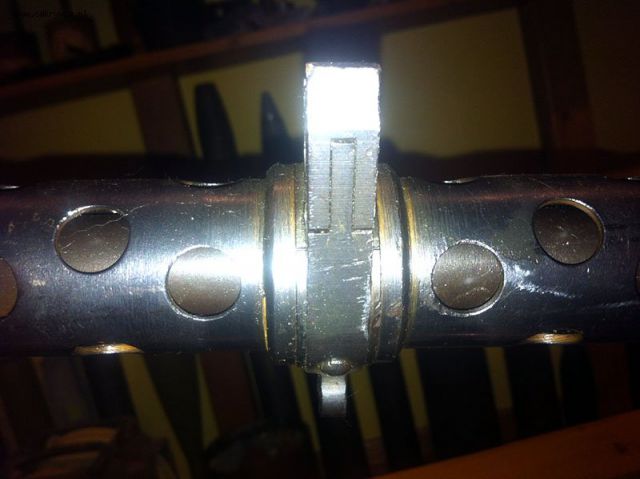

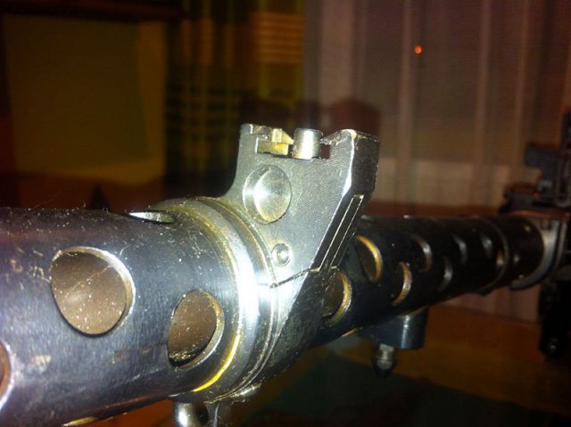

platan 1 Napisano 2 Grudzień 2011 Napisano 2 Grudzień 2011 Witam Odświeżę nieco.Czy któryś z kolegów mógłby wrzucić dokładne zdjęcia podstawy celownika przeciwlotniczego wraz z obręczą mocującą do osłony lufy. Chodzi mi o umiejscowienie śrub mocujących oraz miejsce gdzie jest on łączony.Pozdrawiam
Bandi1973 Napisano 15 Grudzień 2011 Napisano 15 Grudzień 2011 jakbyś coś jeszcze ze zdjęć potrzebował to pisz.
