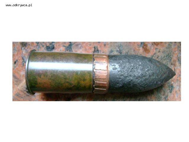

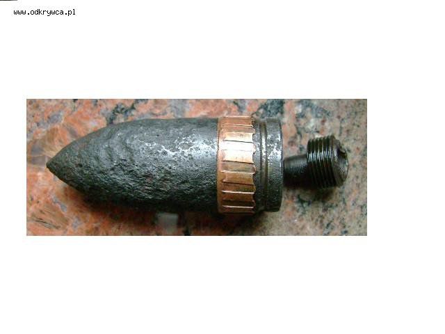

stg1971 Napisano 16 Październik 2009 Autor Napisano 16 Październik 2009 zakupiłem na targu jako komplet,ale mam wątpliwości czy pocisk jest od tej łuski.nie posiada żadnych elementów prawem zabronionym,pusta skorupa i łuska,
Luftlander Napisano 16 Październik 2009 Napisano 16 Październik 2009 Bardzo przypomina 3.7 Cm. Hotchkiss ale coś krótka ta łuska .http://www.municion.org/40mm/40x95.htm
Shluka Napisano 16 Październik 2009 Napisano 16 Październik 2009 Łuska pochodzi od Austro - węgierskiego działka piechoty wz 1915 produkcji zakładów braci Roth. Łuska nie wygląda na uciętą, pocisk raczej nie od niej.Pozdrawiam Wojtek
ZUBIKED Napisano 16 Październik 2009 Napisano 16 Październik 2009 Jezeli łuska jest od tego działka :http://www.landships.freeservers.com/37mm_infanteriegeschutz_m15.htmTo pocisk powinien być znacznie dłuższy

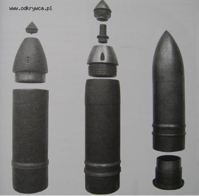

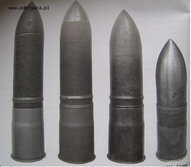

Shluka Napisano 16 Październik 2009 Napisano 16 Październik 2009 Od lewej granat z zapalnikiem uderzeniowym Wz 1915 i Wz 1916 w szpicu pocisku. Dalej Mino - granat Wz 1916 i wz 1915 z zapalnikami dennymi.
stg1971 Napisano 16 Październik 2009 Autor Napisano 16 Październik 2009 prawdę mówiąc to bardziej interesuje mnie ten pocisk długość 93 mm.
Luftlander Napisano 16 Październik 2009 Napisano 16 Październik 2009 Może to Vickers 37x69Rhttp://www.quarry.nildram.co.uk/37-40mm.htmtylko znowu za długie (zmierz jeszcze raz).

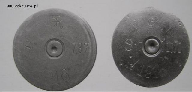

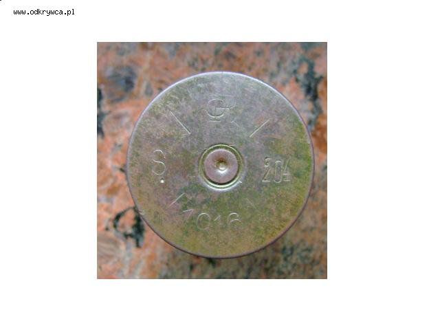

Shluka Napisano 16 Październik 2009 Napisano 16 Październik 2009 Dna łuskek naboi do 3,7 cm działka piechoty Wz 1915 (do granatu i mino-granatu z dodatkowym oznaczeniam) - produkcja zakładów braci Roth ( GR -> Gebruder Roth ).Zdjęcia pochodzą z książki Działka okopowe C. i K. Armii 1914 - 1918 autorstwa Przemysława Jaskółowskiego.Pozdrawiam W

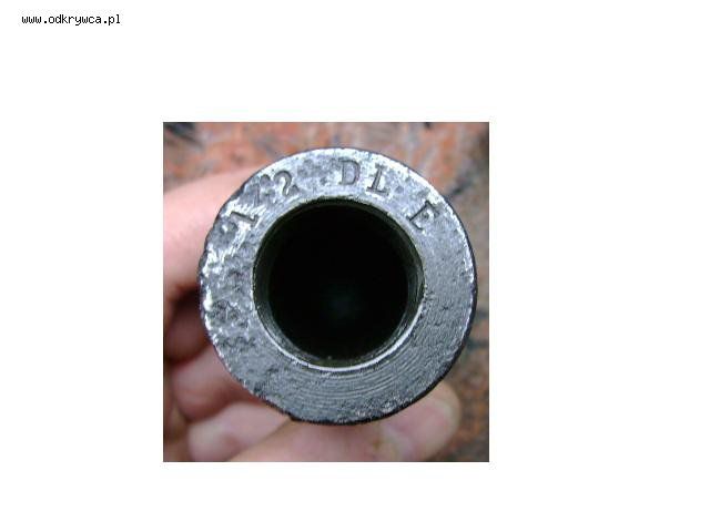

stg1971 Napisano 16 Październik 2009 Autor Napisano 16 Październik 2009 łuska na 100 procent 37x57R,na dnie pocisku oznaczenie 142 DL E
