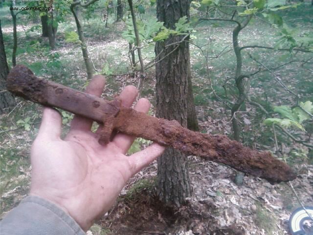

saboo Napisano 9 Październik 2009 Autor Napisano 9 Październik 2009 Mam pytanie dotyczące przeprowadzenia elektrolizy na bagnecie w którym zachowały się w niezłym stanie drewniane okładki.Czy jest możliwość przeprowadzenia elektrolizy z możliwością zachowania drewna.Jak to wygląda w praktyce?Pzdr.
lina_90 Napisano 10 Październik 2009 Napisano 10 Październik 2009 Witam!Najpierw trzeba zadać sobie pytanie czy jest sens robienia tej czynności. Daj zdjęcia, często jest tak ,że ludzie chcą robić elektrolizę na prawdę ładnym fantom które tego nie wymagają. Może da się go oczyścić inaczej, mechanicznie np szczotka druciana na wiertarce. Sama z siebie elektroliza okładkom nic nie zrobi, głównie chodzi o to ,że mogę nie przeżyć namoknięcia i ponownego wysuszania, wcześniej zabezpieczyłbym je jakoś, mocząc w środku do konserwacji drewna lub czymś podobnym, ewentualnie owinąć część rękojeści folią czy też okręcić izolacją a reszta do elektro. Jeśli mówisz ,że są w dobrej kondycji to tak jak mówię, zakonserwować drewno (może lakier bezbarwny? nie stosowałem sam, nie wiem jak to się spisze, gdybym miał okazję na pewno bym wypróbował) i przeprowadzić zabieg.
saboo Napisano 11 Październik 2009 Autor Napisano 11 Październik 2009 Hej lina_90.Oto zdjęcie ,jak widzisz nie da się go inaczej doczyścić.Można ewentualnie zabezpieczyć stan jaki jest,też ma swój urok.pzdr.
lina_90 Napisano 11 Październik 2009 Napisano 11 Październik 2009 stan całkiem fajny tych okładek, ja bym spróbował najpierw pomoczyć go w ropie, jakiś tydzień. ( oczywiście ostrze.) Później spróbować jednak czyścić szczotką drucianą na wiertarce jak efekt nie usatysfakcjonuje to wtedy elektroliza.pozdro
lina_90 Napisano 11 Październik 2009 Napisano 11 Październik 2009 Wybacz ,że w dwóch postach. W tym stanie nie zabezpieczysz, bo korozja będzie postępować dalej, doczyścić trzeba. Jeśli tak jak mówiłem efekt cie nie usatysfakcjonuje to daj do elektrolizy. Okładki można by jakimś matowym lakierem do drewna pociągnąć czy też czymś takim jak ,,Kapon''
dzieci3 Napisano 16 Październik 2009 Napisano 16 Październik 2009 Szczerze mówiąc ja jeszcze takich okładek i w takim stanie w odniesieniu do reszty bagnetu nie kopnąłem.Zwykle było jednakowo potraktowane przez 70 lat.Co do dalszych rokowań,również skłaniałbym się do szczoty i wiertary.Pzdr.

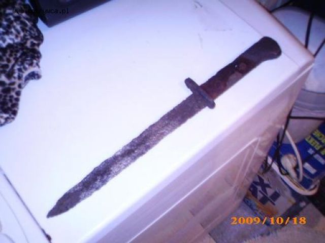

saboo Napisano 18 Październik 2009 Autor Napisano 18 Październik 2009 Zdecydowałem się na elektrolizę w roztworze soli.Tak wygląda po 3 godzinach elizy przy natężeniu około 3.5 ampera.Pzdr.
lina_90 Napisano 20 Październik 2009 Napisano 20 Październik 2009 A okładki jak wytrzymały? Gdybyś mógł daj lepsze zdjęcia obu stron okładek.
