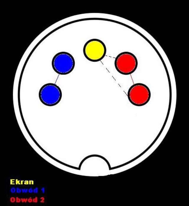

lalala_girl Napisano 6 Październik 2009 Autor Napisano 6 Październik 2009 Witam wszystkich raz jeszcze,Po przeprowadzeniu pomiaru wtyczki DIN od cewki na omomierzu okazało się, że jeden z obwodów ma jakby przebicie na ekran, drugi obwód żadnego przejścia na ekran nie wykazuje. Pytanie brzmi czy ten stan rzeczy jest normalny? Może ktoś z was możliwość sprawdzenia u siebie czy takie przebicie" też występuje. Dołączam też rysunek, linie przerywane oznaczają przebicie na ekran. Pozdrawiam.
