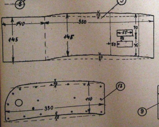

razwiedczik Napisano 2 Czerwiec 2009 Autor Share Napisano 2 Czerwiec 2009 WitamProsiłbym o podanie wymiarów desek usztywniajacych do polskiego tornistra wz33 w celu wykonania repliki . Z góry dziekuje i pozdrawiam Odnośnik do komentarza Udostępnij na innych stronach More sharing options...

Krzysztof Cedro Napisano 8 Czerwiec 2009 Share Napisano 8 Czerwiec 2009 Zgadza się, jest to sklejka. Ciężko jest tu podać wymiary z uwagi na kształt. Najlepiej odrysować z oryginału. Odnośnik do komentarza Udostępnij na innych stronach More sharing options...
jazlowiak Napisano 8 Czerwiec 2009 Share Napisano 8 Czerwiec 2009 proszę bardzo Odnośnik do komentarza Udostępnij na innych stronach More sharing options...
