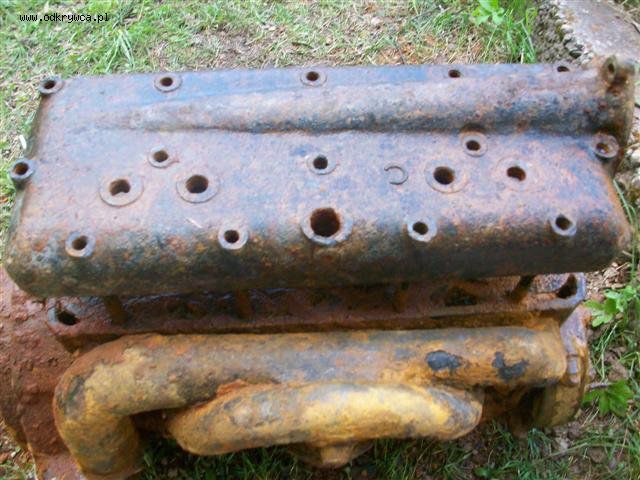

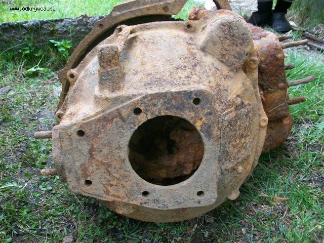

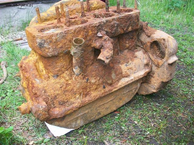

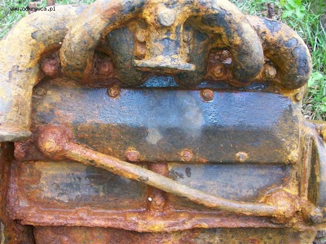

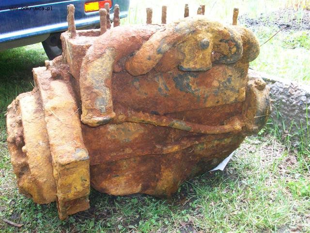

tomignac Napisano 29 Maj 2009 Autor Napisano 29 Maj 2009 wykop, proszę o identyfikację silnika. Dziękuję i pozdrawiam

esterendensen Napisano 1 Czerwiec 2009 Napisano 1 Czerwiec 2009 Gruzowik to po rusku ciężarówka.Silnik jest od GAZa 67 potocznie zwanego czapajewem... http://pl.wikipedia.org/wiki/GAZ-67
lupo55 Napisano 2 Czerwiec 2009 Napisano 2 Czerwiec 2009 Silnik GAZ 67 był oparty na konstrukcji Forda A, lecz poważnie zmodernizowany. Z widocznych na pierwszy rzut oka różnic zauważyć można w przedstawionym tu do rozpoznania silniku zupełnie inny kolektor ssący przystosowany do gażnika górnossącego, zaś GAZ 67 miał gażnik opadowy na kolektorze. Pokrywa popychaczy zaworów ma tutaj rurę do odprowadzenia nadmiaru oleju do miski olejowej,która w GAZ 67 nie występuje. W silniku GAZ 67 poniżej drugiej od przodu dolnej śruby mocowania tej pokrywy zainstalowana jest pompa paliwa - a tu nie.
