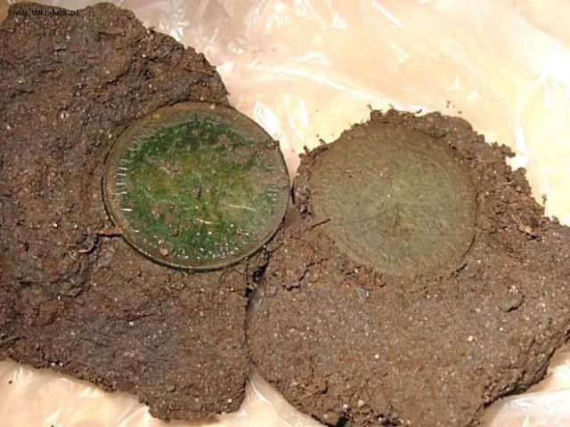

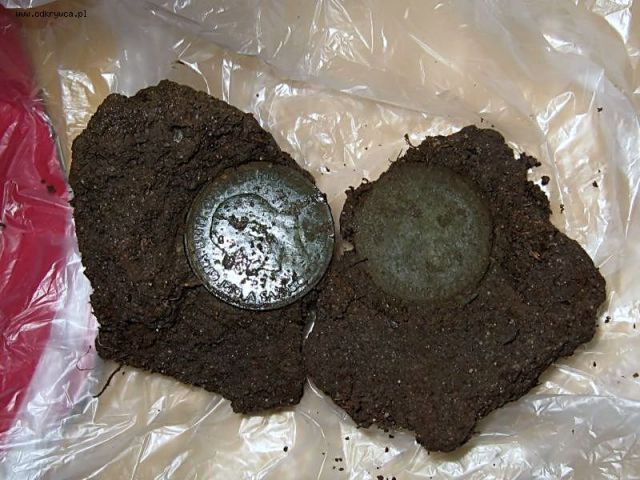

1000WATT Napisano 24 Maj 2009 Autor Napisano 24 Maj 2009 Jak utrwalić bryłkę piachu tak by nie rozsypała się po wyschnięciu(bryłka trzyma się w kupie tylko i wyłącznie dzięki wilgoci).Chodzi głównie o środek,który nie zmienił by pierwotnego zabarwienia.Przetestowałem już całą gamę cyjanoakrylów i klei na bazie żywicy epoksydowej,niestety wszystkie zmieniają zabarwienie w znacznym stopniu lub powodują nie estetyczne naloty.Saluto!

1000WATT Napisano 26 Maj 2009 Autor Napisano 26 Maj 2009 Próba z trzema warstwami gruntu + lakier w spraju zakończona pełnym sukcesem :)))Saluto!
