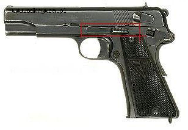

sebol13 Napisano 17 Maj 2009 Napisano 17 Maj 2009 WitamTAK to ważna część! tego co wiem jest to blokada spustu."Proponuje niedouczonym poczytać TBiU a potem pisać niż pisać lekko mówiąc brednie!!!
sebol13 Napisano 17 Maj 2009 Napisano 17 Maj 2009 http://www.ioh.pl/bron_strzelecka/index.php?art=11 Tu macie klarownie omówioną zasadę działanie!
sebol13 Napisano 17 Maj 2009 Napisano 17 Maj 2009 cytPo wystrzeleniu ostatniego naboju zamek zatrzymywał sie w tylnym położeniu. " i do tego to służyło,jak również do zwolnienia suwadła,a także do częściowego rozłożenia pistoletu tzn. oddzielenia zespołu suwadła od korpusu.Pozdrawiam
maciek_zagroba Napisano 17 Maj 2009 Napisano 17 Maj 2009 A więc przepraszam za niewiedzę. Pozdrawiam, iedouczony" Maciek
revelli Napisano 17 Maj 2009 Napisano 17 Maj 2009 Pewnie też jestem niedouczony,ale kiedyś słyszałem,ze suwadlo to element broni,której automatyka oparta jest na wykorzystaniu części gazów odprowadzonych przez boczny otwór w lufielub długim odrzucie lufy,a to coś co suwa się po wodzidłach szkieletu pistoletu i sprowadzenia naboju do komory nabojowej,zaryglawania lufy i usunięcia łuski(naboju)to zamek
sebol13 Napisano 17 Maj 2009 Napisano 17 Maj 2009 ...tylko że w Vis-ie trzon zamkowy (bo to nie zamek!) jest integralną częścią suwadła.
sebol13 Napisano 17 Maj 2009 Napisano 17 Maj 2009 Potocznie przyjęło się mówić o zamku lub suwadle jako całości ale należy pamiętać że były konstrukcje takie jak np. C96 gdzie suwadło,a zamek to rzeczywiście dwa różne pojęcia.Pozdrawiam
revelli Napisano 17 Maj 2009 Napisano 17 Maj 2009 Nie tylko C 96,popularny P-08 posiada również suwadło i zamek(ryglawanie kolankowe),ale nie zmienia to faktu,że to zamek,a nie suwadło(VIS)ps.trzon zamka(lub zamkowy) jest elementem zamka.
sebol13 Napisano 17 Maj 2009 Napisano 17 Maj 2009 http://pubserv.uprp.pl/PublicationServer/Temp/1pd9cdomoc5ahvqp6lo047spj6/PL20575B1.pdf...w większości pistoletów (i myślę tu tylko o pistoletach!) trzon zamkowy jest elementem suwadła (nie myślę tu o trzonie zamka karabinowego).Stąd też ja osobiście uważam że w należy tu mówić o odciąganiu suwadła,a nie zamka.Owszem w P08 lub C96 jak i innych ciekawszych konstrukcjach, to zupełnie inna bajka ale podczas przeładowania ciągniemy za zamek ale pierwszy ruch wykonuje suwadło czyż nie?Pozdro
sebol13 Napisano 17 Maj 2009 Napisano 17 Maj 2009 cytPewnie też jestem niedouczony,ale kiedyś słyszałem,ze suwadlo to element broni,której automatyka oparta jest na wykorzystaniu części gazów odprowadzonych przez boczny otwór w lufielub długim odrzucie lufy,"...a twoja definicja nijak pasuje do broni typu DP-28,SWT,G43,M1 itp Pozdro
sebol13 Napisano 17 Maj 2009 Napisano 17 Maj 2009 no to ciekawe jak to się ma do Visa ????cyt. a wykorzystaniu części gazów odprowadzonych przez boczny otwór w lufielub długim odrzucie lufy"?????
revelli Napisano 17 Maj 2009 Napisano 17 Maj 2009 DP-28 broń oparta na automatyce jw.ryglowanie ryglami rozchylnymi.SWT automatyka jw.suwadło bez tloczyska (jest popychacz) ryglowanie poprzez przekoszenie zamka w płaszczyźnie pionowej
sebol13 Napisano 17 Maj 2009 Napisano 17 Maj 2009 no dobrze nie pisz mi jak to działa bo ja wiem ja się pytam dlaczego uważasz nazwę zamek?A suwadło spychasz na drugi plan jeśli chodzi o pistolety?
revelli Napisano 17 Maj 2009 Napisano 17 Maj 2009 W obowiązyjącym słownictwie technicznym tej branży pistolety oparte na rozwiązaniu Browinga(krótki odrzut zamka,ryglowanie przekoszeniem lufy) mówimy o zamku,nie suwadle ,które zwykle występuje w broni wykorzystującym odprowadzenie gazów,choć nie zawsze(do takiej konkluzji doszliśmy),w starym słownictwie mówiono o suwadle i trzonie ,ale mówiono równiez o zamknięciu lufy sposobem ciężarkowym-teraz mówimy o ryglowaniu masą bezwładności zamka podpartego sprężyną powrotną.Stąd zapewnie błędne nazwanie zamka Visa suwadłem.
sebol13 Napisano 17 Maj 2009 Napisano 17 Maj 2009 Być może jest to problem nomenklatury i dawnego słownictwa.W takim razie ja zostanę przy swoich starych szpargałach a Ty przy swoich.Dla mnie zamek w Visie nie istnieje ,istnieje ryglowanie przez przekoszenie wywołane sprężyną powrotną i ruchem powrotnym suwadła,(z ryglami)ale nie zamka i oczywiście lufy.Ale zamek np. w pistolecie maszynowym wykonujący ruch postępowo zwrotny czy obrotowym owszem,czy bardziej zaawansowanych konstrukcjach jak StG43. Nie wspominam o innych 2 lub 4 taktowyach karabinowych i zamkach kołowych hi hi bo to już zupełnie inna bajka :)Zamek dla mnie to część zawsze nie związana na stałe z suwadłem broni.Ale czasy się zmieniają...Pozdrawiam
