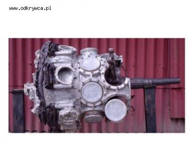

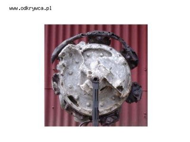

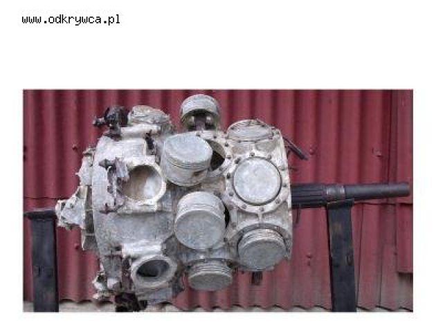

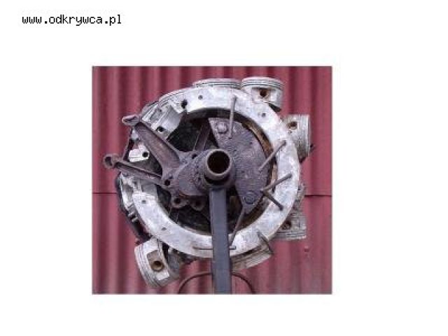

zoltar92 Napisano 6 Maj 2009 Autor Share Napisano 6 Maj 2009 jakiś czas temu na allegro pojawil się ten silnik firmy Gnome-Rhone z opisem że prawdopodobnie pochodzi z krajowego samolotu , być może z PZL P 24 lub z LWS 3 Mewa 1 , czy jest to ktoś w stanie potwierdzić? , a może jest od czegoś innego? Odnośnik do komentarza Udostępnij na innych stronach More sharing options...
adamusek2009 Napisano 6 Maj 2009 Share Napisano 6 Maj 2009 Ile to mialo baniaków 12?? Odnośnik do komentarza Udostępnij na innych stronach More sharing options...
Trooper85 Napisano 6 Maj 2009 Share Napisano 6 Maj 2009 Gnome-Rhône 14 (14M? N?)14 cylindrów (podwójna gwiazda - 2x7)prawda jest taka, ze aby potwierdzić polskość tego silnika trzeba by znać jego numery seryjne i jakąś dokumentację potwierdzajacą numery seryjne silników zamontowanych w rzeczonych samolotach.Trochę" silników tej rodziny się po Europie przed wojną i w jej trakcie kręciłohttp://en.wikipedia.org/wiki/Gnome-Rh%C3%B4ne_14Khttp://en.wikipedia.org/wiki/Gnome-Rh%C3%B4ne_14Mhttp://en.wikipedia.org/wiki/Gnome-Rh%C3%B4ne_14NZdrów! Odnośnik do komentarza Udostępnij na innych stronach More sharing options...
