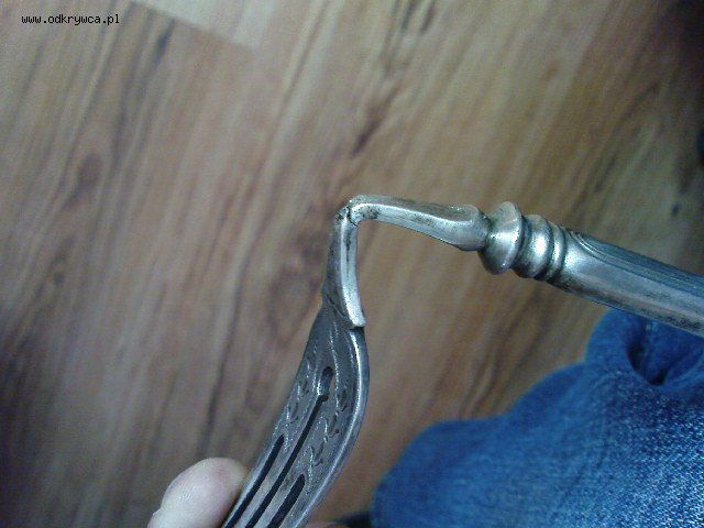

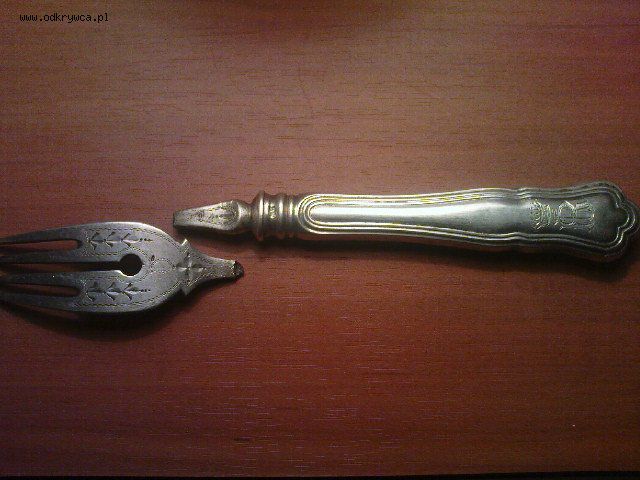

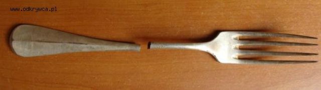

tasiek Napisano 6 Maj 2009 Autor Napisano 6 Maj 2009 Widelec wykonany ze srebrzonego mosiądzu. Ja go skleić? Zlutować? Prosze o rady.Pozd
kurkow Napisano 6 Maj 2009 Napisano 6 Maj 2009 Nie wiem jak zachowa się mosiądz pod wpływem spawania, ale moim zdaniem raczej klejenie i lutowanie odpada.
Benigsen Napisano 6 Maj 2009 Napisano 6 Maj 2009 Tu wchodzi w grę chyba tylko lutowanie na kwasie solnym,musisz oczyścić lekko końcówki tego widelca w miejscu złamania papierem ściernym,następnie zamoczyć na chwilę w kwasie solnym(oczywiście same końcówki),nie osuszając zlutować cyną o podwyższonej twardości(nie cyną do elektroniki),no i lutownica musi być konkretna kolbowa(nie pistoletowa do elektroniki),po zlutowaniu można miejsce złączenia lekko oszlifować i wypolerować(polecam miniszlifierkę z osprzętem),coś takiego jak Dremel,lub inną,ale i tak będzie ślad po lutowaniu.W ten sposób zlutowałem co prawda nie widelec,ale inną rzecz z mosiądzu.Można też popróbować zespawać,ale raczej nie elektrodą,może migomatem(nie wiem nie próbowałem),na pewno można zespawać palnikiem acetylenowym z małą dyszą,wystarczy kawałek drutu mosiężnego i wprawny spawacz.

Cyrograf15 Napisano 6 Maj 2009 Napisano 6 Maj 2009 Lutować można mosiądz: cyną, mosiądzem lub srebrem. Mosiądzem lub srebrem tylko przy pomocy palnika.Wojtek

Swiety82 Napisano 23 Maj 2009 Napisano 23 Maj 2009 Ten widelec z pierwszego zdjęcia bym nawiercił w środku po obu stronach, włożył coś na zasadzie igły i skleił wszystko ze sobą, ew. z jednej strony zalutował. potem czyszczenie i wyrównywanie, pod koniec polerka...Zebu-daj sygnaturki i punce swojego widelca-mam podobne u siebie, czy to nie francuski wyrób?

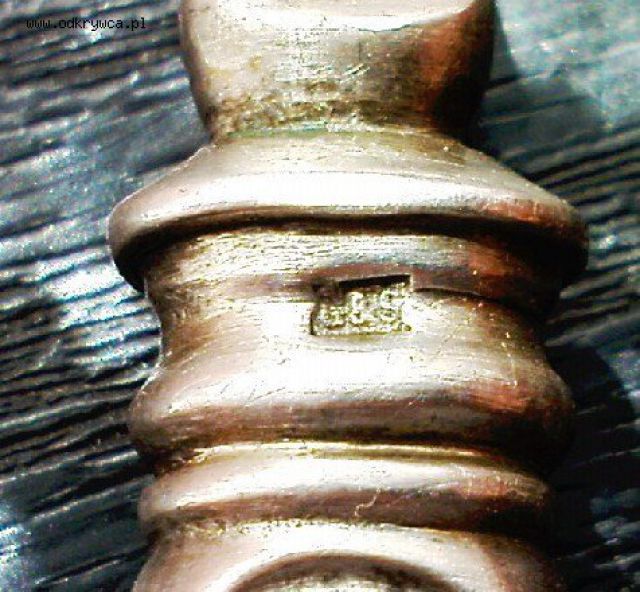

zebu74 Napisano 23 Maj 2009 Napisano 23 Maj 2009 tylko coś takiego znalazłem,G&S ,może jest to plater.pzdr
Swiety82 Napisano 23 Maj 2009 Napisano 23 Maj 2009 wygląda jak fraget, wieczorkiem wrzucę foto swojego-widzę pewne podobieństwa.
