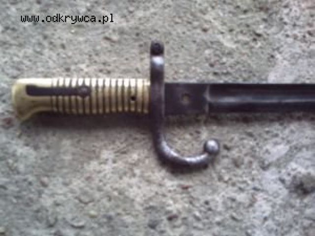

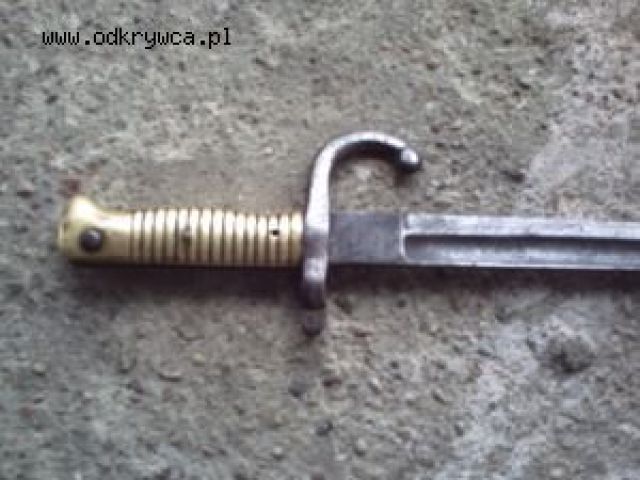

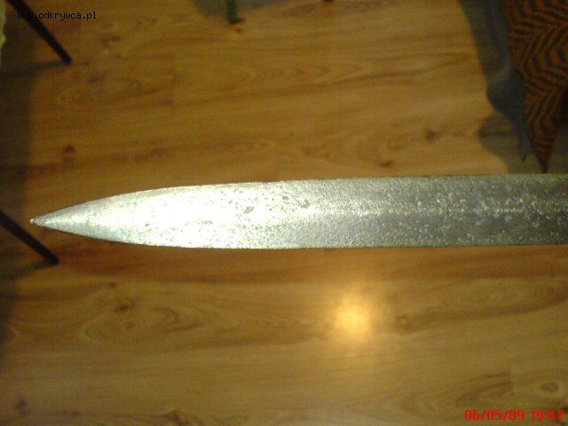

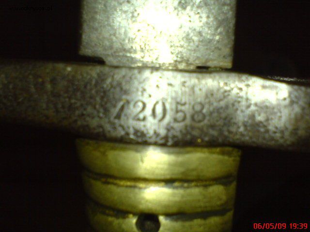

piterskrzek Napisano 6 Maj 2009 Autor Napisano 6 Maj 2009 witam zakupilem taki bagnet jaki to model .jest bardzo długi dlugosc calkowita 92 cm .na rączce duzo bic numerow. Na ostrzu dicie okragle z napisem PROVED obok literki C I .na ostrzu w tym wglebieniu jakas mozaika herb i pnącza z liscmi.
mietek Napisano 6 Maj 2009 Napisano 6 Maj 2009 Ano wyglada na skladaka, glownia chyba od szpady navy:http://media.photobucket.com/image/navy%20dress%20sword%20british%20%252522proved%252522/JGHopkins/Victorian%20Swords/Marsham/Marsham5.jpg
piterskrzek Napisano 6 Maj 2009 Autor Napisano 6 Maj 2009 ta szpada nawy to czyja byla czy miala wzorki w tym wglebieniu
mietek Napisano 6 Maj 2009 Napisano 6 Maj 2009 Brytyjskie, na tym w linku powyzej moge sie domyslac iz tez jest, jako iz bywaja czesto, tutaj na wersji ozdobnej szpady: http://forums.swordforum.com/attachment.php?attachmentid=75026&d=1210890426
piterskrzek Napisano 6 Maj 2009 Autor Napisano 6 Maj 2009 dziwne ze taki dlugi. Spotkalem takie o dl. ok. 70cm. może ten jakis żadszy/\\jest
zukuri Napisano 6 Maj 2009 Napisano 6 Maj 2009 Jak do tej pory nie spotkałem takiego dziwoląga, ale obiecuję, że przewertuję literaturkę...Pozdrawiam, Piotr.
major02 Napisano 6 Maj 2009 Napisano 6 Maj 2009 witaj piterskrzek. Pierwszy raz się spotykam z takim długim bagnecikiem. Na pierwszej fotce jest pokazany cały, fotka jest nie wyraźna i widać na niej tak jak by końcówka ostrza była dorobiona o jakieś 30 centów, może się myle ale tak to wygląda. A ile za niego dałeś. Pozdro.
mietek Napisano 6 Maj 2009 Napisano 6 Maj 2009 PROVED - moze byc niedobite APROVEDPrzydaly by sie fotki:- sygnatura- koncowka ostrza- rekojesci od gory- pierscienia, czy jest okragly czy ma wciecie od goryInformacja, czy ostrze jest przedluzone, szlifowane aby wyprostowac" jatagana.Moze byc to nie francuz a jakas modyfikacja Remingtona, Egipt robil ich troche, ale na ogol wymieniano jelec przystosowujac do Martini-Enfield.Indie tez jakis wariacje na temat, robily, ale takiej nie znalazlem w ksiazce.Ino ten znaczek nie pasuje, bo to jakos z Ameryka Pd sie kojazy, ale znowu na Remingtona Argentynskiego za dlugie. Post został zmieniony ostatnio przez moderatora mietek 15:38 06-05-2009

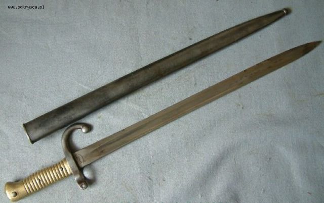

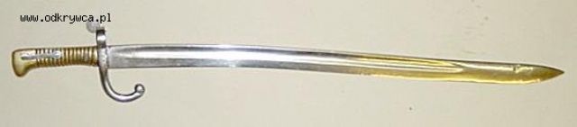

pomsee Napisano 6 Maj 2009 Napisano 6 Maj 2009 Rękojeść i jelec przypomina bardzo rękojeść francuskiego bagnetu modele 1866 do karabinu Chassepot.Jednak głownia jest prosta a w m1866 była wygięta.
pomsee Napisano 6 Maj 2009 Napisano 6 Maj 2009 Był też inny podobny bagnet - szabla MLE 1842 do karabinu 11 mm M74/77 (Gras)
pomsee Napisano 6 Maj 2009 Napisano 6 Maj 2009 Zresztą popatrzcie tutaj:http://www.old-smithy.info/bayonets/Sword_Bayonet.htm
zukuri Napisano 6 Maj 2009 Napisano 6 Maj 2009 Ja bym się go bał ...To może być zlepek bagnetowej rękojeści i głowni pałasza/ szpady ...Pozdrawiam, Piotr.
mietek Napisano 6 Maj 2009 Napisano 6 Maj 2009 Akurat do Grasa pasuja zwykle bagnety 1866 Chassepota, i odwrotnie. Na fotce opisanej jako 1842 jest 1866, lub remington (np egipski, lub francuski)Na Remingtona 1875 argentynskiego to tenze wyglada iz jest zbyt dlugi.
mietek Napisano 6 Maj 2009 Napisano 6 Maj 2009 tymczasem 3 sztuki to Remingtony, zapewne z kontraktu egipskiego, ktory tez do Egiptu nie dotarl (brak bic egipskich), a trafil do Francji po 1871 roku gdy to Francuzi zakupili 11000 Remingtonow Rolling-Block po stratach w poczatku wojny.
