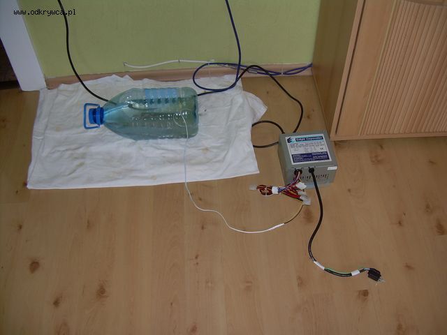

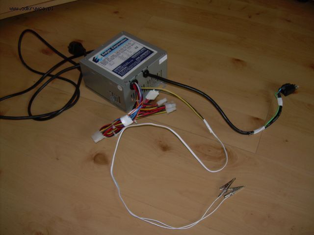

der_bartosz Napisano 1 Czerwiec 2009 Napisano 1 Czerwiec 2009 Tak wygląda mój sprzęt, kabelków co prawda dużo i dlatego może to co niektórych mylić, bo w końcu kolorków trochę jest. Zasilacz ten jak widać ma dodatkowo wyłącznik na kablu a nie wbudowany w obudowę zasilacza. Przejdźmy dalej...

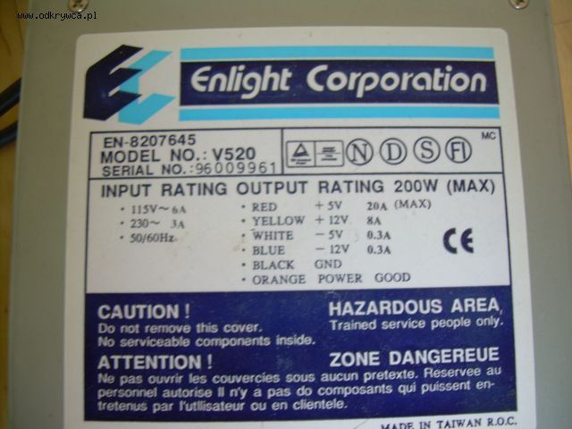

der_bartosz Napisano 1 Czerwiec 2009 Napisano 1 Czerwiec 2009 Tutaj jak widać mamy wypisane które przewody są odpowiedzialne za jakie napięcie i prąd...

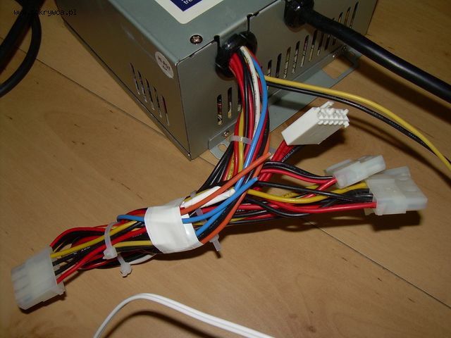

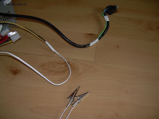

der_bartosz Napisano 1 Czerwiec 2009 Napisano 1 Czerwiec 2009 Pozbywamy się niepotrzebnych przewodów i resztę splatamy ze sobą. UWAGA! jeśli obcięliśmy jakieś kable i są bez izolacji owińmy je taśmą izolacyjną każdy z osobna. Oczywiście wybieramy jakąś wtyczkę, ja wziąłem 6 pinową z kablem żółtym dzięki któremu uzyskam ok. 8A na wyjściu. No ale co jeden przewód? Nie potrzebny jest nam do tego jeszcze przewód o kolorze czarnym który jest masą(-)
der_bartosz Napisano 1 Czerwiec 2009 Napisano 1 Czerwiec 2009 Jak widać wszystko już jest przygotowane, odpowiednie przewody wybrane. Przed przymocowaniem końcówki przewodu wartą ją zabielić tzn. końcówkę pokrywamy kalafonią i później cyną. Ja dodatkowo osłoniłem je koszulką termokurczliwą
Swiety82 Napisano 1 Czerwiec 2009 Napisano 1 Czerwiec 2009 A jak z chłodzeniem trafo? Ma jakis wiatraczek?

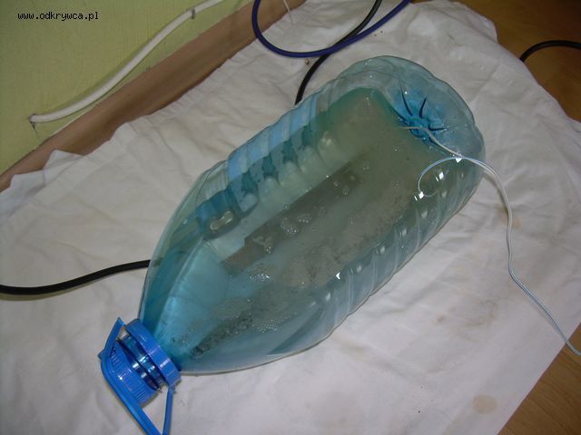

maciek_zagroba Napisano 1 Czerwiec 2009 Napisano 1 Czerwiec 2009 I rozumiem że przewód czarny, czyli masa do przedmiotu czyszczonego tak?
der_bartosz Napisano 1 Czerwiec 2009 Napisano 1 Czerwiec 2009 Wiatraczek oczywiście ma i wieje, tylko kable się grzeją lekko. Odnośnie masy, tak podłączamy to do przedmiotu czyszczonego
