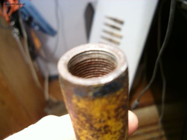

Krecik2002 Napisano 7 Kwiecień 2009 Autor Napisano 7 Kwiecień 2009 Witam,Mam naboj do flaka 20mm z uszkodzonym gwintem (gwint 14mm o ile sie nie myle). Na zdjeciu tego niestety dobrze nie widac, ale w jednym miejscu dwa sasiednie zwoje sa jakby splaszczone. W efekcie zapalnik wkreca sie tylko o jakis 1 obrot i klops. Zapewne da sie to poprawic gwintownikiem, ale te popularne sa do gwintow metrycznych, a ten jest drobnozwojowy :( Myslalem, ze moze da sie wkrecic na sile jakas srube (zapalnik jest juz i tak zmasakrowany) zeby jakos przetrzec" uszkodzenie, ale zdobycie takiej sruby tez nie jest latwe (np w castoramie nic takiego nie maja), jutro poszukam w jakims fachowym sklepie metalowym.Moze ktos spotkal sie z podobnym problemem i wymyslil jakis sposob?

Krecik2002 Napisano 7 Kwiecień 2009 Autor Napisano 7 Kwiecień 2009 Niby tak, ale ja lubie jak wszystko jest sprawne, zblizone do oryginalnej swietnosci, na ile tylko sie da... Ale natchnales mnie pomyslami: albo zeszlifowac gwint w zapalniku do polowy wysokosci na calym obwodzie, albo calkiem zeszlifowac uszkodzone miejsce wewnatrz pocisku. Moze wtedy sie wkreci, nie musi sie super mocno trzymac.
Łukasz Napisano 7 Kwiecień 2009 Napisano 7 Kwiecień 2009 Witam!Pośmigaj po sklepach ze śrubami- drobnozwojowe jeszcze są do zdobycia :-) Pozdrawiam, Łukasz
Cyrograf15 Napisano 7 Kwiecień 2009 Napisano 7 Kwiecień 2009 Jak to gwint M14 drobno zwojowy to sprawdz świece samochodową. Tam jest 14x1,25. Przed wkręceniem przrównaj gwint na świecy do gwintu na zapalniku bo występuje jeszcze jako typowy drobnozwojowy 14x1,5.Wojtek
anton1984 Napisano 9 Kwiecień 2009 Napisano 9 Kwiecień 2009 A nie prościej w jakimś zakładzie metalowym zaptyać? Przelecą" odpowiednim gwintownikiem i po sprawie, a gwarantuję że jak trafisz na normalnego człowieka to i grosze zapłacisz.
Krecik2002 Napisano 9 Kwiecień 2009 Autor Napisano 9 Kwiecień 2009 Z zakladami metalowymi to kiepsko w mojej okolicy, ale moze zapytam w warsztacie samochodowym, bo takie gwinty sa chyba popularne w silnikach pojazdow.
anton1984 Napisano 9 Kwiecień 2009 Napisano 9 Kwiecień 2009 Ale niech zmierzy skok gwintu przed operacją".
Cyrograf15 Napisano 9 Kwiecień 2009 Napisano 9 Kwiecień 2009 Do takich zabiegów najlepiej dopaść tokarza. Ma i czym zmierzyć i zwykle czym gwint poprawić.Wojtek
