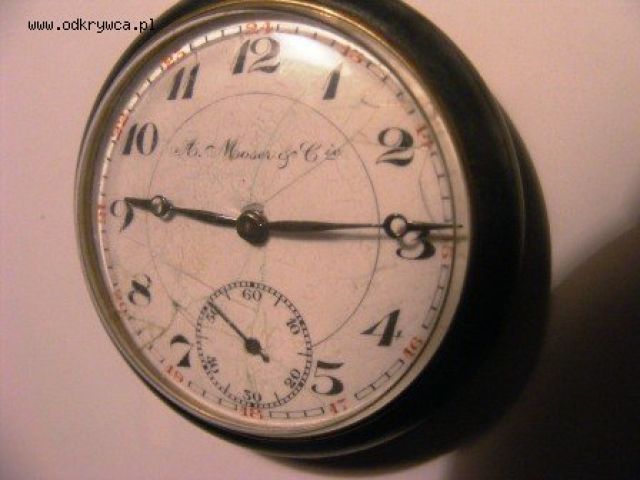

zancus Napisano 30 Marzec 2009 Autor Napisano 30 Marzec 2009 Mam pytanko. Jak określić datę produkcji tego zegarka? Oprócz nazwy firmy nie posida innych sygnatur czy jakichkolwiek napisów. ZNajomy zegarmistrz określił jego wiek w przedziale 1880-1925. Chciałbym coś bliżej. Dzięki

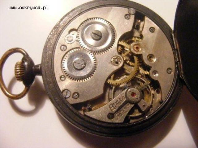

Vorax Napisano 30 Marzec 2009 Napisano 30 Marzec 2009 Tak jak powiedzial Gniewkos,zdjecia to podstawa.Firma to Alfred Moser jeden z gorszych" Moserow. Pozdrawiam Vorax
Vorax Napisano 30 Marzec 2009 Napisano 30 Marzec 2009 Podejrzewam ze koperta jest wykonana z zelaza oksydowana,ewentualnie niklowa..2 kopertowa czyli z odkryta" tarcza.
Vorax Napisano 31 Marzec 2009 Napisano 31 Marzec 2009 Tak jak napisalem wczesniej bez zdjec koperta wykonana z zelaza oksydowana.Klasyczny model wyprodukowany około 1920 roku.Mechanizm ankrowy 7 kamieniowy,zmasakrowany" przez nieudolnego zegarmistrza badz tez innego fachowca".Centralna os spunktowana,w kole posrednim dorobione nieudolnie mosiezne futerko.Tarcza porcelanowa,popekana - renowacja ryzykowna.Szklo plastikowe wtorne.Wskazoweczki brequetowskie czy orginalne stwierdzilbym przy ogledzinach bezposrednich.Mechanizm,koperta i tarcza orginalne.Pozdrawiam Vorax
Gniewkos Napisano 30 Marzec 2009 Napisano 30 Marzec 2009 Można też po mechanizmie ale to pewnie też będzie podobny przedział. Zdjęcia byś musiał wkleić. Vorax coś ci na pewno powie na temat tego zegareczka.pozdro!
