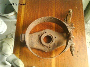

pawciopawcio2 Napisano 6 Marzec 2009 Autor Napisano 6 Marzec 2009 od czego możę to byc mi to wygląda na hamulec ale od czego?
arturro-55 Napisano 6 Marzec 2009 Napisano 6 Marzec 2009 Tak skonstruowany był hamulec ręczny w Żuk-ach starszego typu, mocowany był zaraz za skrzynią biegów. Na wale napędowym było koło na którym zaciskała się widoczna na zdjęciu obręcz nabijana materiałem zwiększającym tarcie. Takie jest moje pierwsze wrażenie.pozdrowienia
