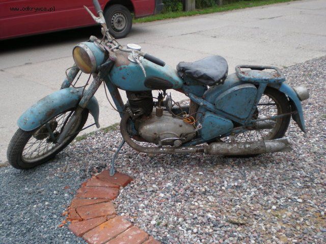

kloki Napisano 25 Grudzień 2008 Autor Napisano 25 Grudzień 2008 Witam.Od jakiegoś czasu rozglądam się za DKWką, jednak nie mogę znaleźć zadowalającej oferty. Na znanym wszystkim portalu aukcyjnym stoi taka pozycja ->Czy warto się skusić? Coś mi w niej nie pasuje, tzw. trapez z obudową lampy nie ten. Licznik tez powinien byc w innym miejscu. Czy cos tu jeszcze nie gra?Proszę o opinie.Pozdrawiam
Nostro91 Napisano 25 Grudzień 2008 Napisano 25 Grudzień 2008 Panowie,czy mam zwidy? czy to silnik od IŻ-a 49?
kloki Napisano 25 Grudzień 2008 Autor Napisano 25 Grudzień 2008 no to wszystko jasne :) Dlatego ta DKWka" tak dlugo tam stoi
Nostro91 Napisano 25 Grudzień 2008 Napisano 25 Grudzień 2008 A zatem- silnik,przód i możliwe że tłumniki i koła (co do dwóch ostatnich nie mam pewnośći)pochodzą od powojennego radzieckiego motocykla IŻ 49.Reszta motocykla to DKW.PozdrawiamNostro91
satron1200 Napisano 25 Grudzień 2008 Napisano 25 Grudzień 2008 Witam . Niekoniecznie , być może reszta części pochodzi od poprzednika IŻ-a 49 ... IŻ-a 350 . Pozdrawiam .
HD1940 Napisano 25 Grudzień 2008 Napisano 25 Grudzień 2008 Sorry panowie ale jak ktoś się nie zna lepiej niech nie zabiera zdania. Rama, tylny i przedni błotnik, bagażnik i koło tylne są na 100% od DKW NZ 350, zaś silnik i chyba siodło (ale te trzeba by obejrzeć dokładnie) od NZ350/1. Zbiornik jest od wcześniejszego modelu NZ 350 (ma wlew paliwa a obok miejsce na stacyjkę, zaś w NZ350/1 stacyjka mieściła się w puszcze prądów). Cały przód jest z Iża 49, aczkolwiek lampa chyba niekoniecznie ale z fotek trudno ocenić.Dla zainteresowanego motocyklem polecam stronkę z kompedium wiedzy o DKW: http://www.dkw-nz.net/cms/front_content.phpSprzęt nie idzie bo po prostu cena jest nieadekwatnie wysoka do kompletacji.

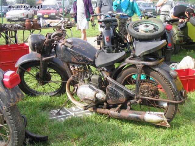

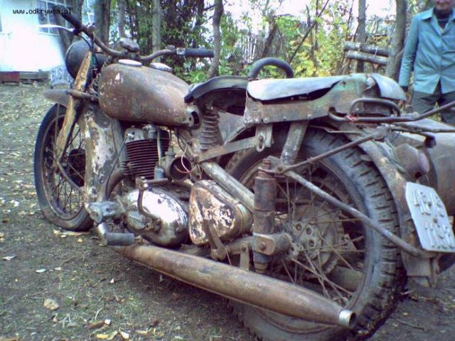

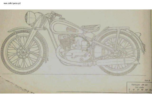

Hansdekawka Napisano 26 Grudzień 2008 Napisano 26 Grudzień 2008 Kol.HD1940,proponuję odrobine powściągliwości w szybkich ocenach, bo cytujęSorry panowie ale jak ktoś się nie zna lepiej niech nie zabiera zdania. " koniec cytatu.Swą znajomość tematu pokazałeś już przy identyfikacji DKW 500 NZ http://www.odkrywca.pl/pomocy-w-id-motocykla,645579.html#645579 .Motocykl o którym tu mowa jest skręcakiem tego co było w zasięgu ręki. Ze zdjęć naprawdę ciężko to ocenić ZWŁASZCZA KOŁO TYLE KTÓREGO PRAKTYCZNIE NIE WIDAĆ a co do którego wydałeś już sąd fachowy wielce.Cóż, też chciałbym mieć taki radar w oczach, króry nawet na zdjęciu przenika niepotrzebne blachy.Dodałem zdjęcie specjalnie dla kol.HD1940.Popatrz i pomyśl co to jest, i ile z tego motocykla może być użyte w motocyklu, którego dotyczy ten wątek.Na dodatek pomyśl czy jesteś w stanie ,ze zdjęć, ocenić co z czego, do czego , od czego i gdzie?????

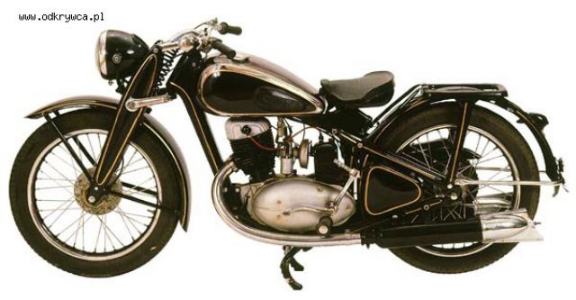

_DKW_WH_ Napisano 26 Grudzień 2008 Napisano 26 Grudzień 2008 Brawo Hans!Widziałem obydwa posty naszego eksperta ok. południa, szlag mnie trafił i poszedłem do garażu. Właśnie wróciłem i miałem co nie co napisać, ale .... byłeś pierwszy :)Kol. HD1940 - Stwierdzeniem Sorry panowie ale jak ktoś się nie zna lepiej niech nie zabiera zdania. " strzeliłeś sam sobie gola. A tekst, że silnik jest od modelu 350/1 rozłożył mnie na łopatki. Podobnie jak Hans dodaję zdjęcie specjalnie dla Ciebie. Masz już dwie foty. Czy dasz radę z tą układanką?Tak to już jest ze znawcami tematu"Pozdrawiam dykciarzy.

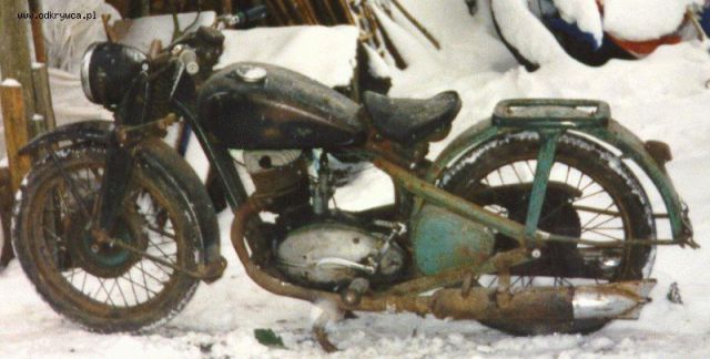

Klemens Forel Napisano 26 Grudzień 2008 Napisano 26 Grudzień 2008 Hansie Dekawko skad wziales fotke tak ladna Iz-350?Ja na nia nigdzie nie wpadlem...Pozdrowka.Chyba pojazdy i artyleria bedzie moim ulubionym watkiem ze tez tego tyle lat nie zauwazylem i dopiero po 4 browarach niechcacy kliknalem ;);):)
Hansdekawka Napisano 26 Grudzień 2008 Napisano 26 Grudzień 2008 Kol.HD1940 okazał swoją wiedzę (niemałą!!!) w innych wątkach dotyczących motocykli, wiedza ta była rzeczowa i głęboka, i to należy stanowczo stwierdzić i podkreślić.Lecz mimo wiedzy na temat innych motocykli w temacie DKW-ek niestety poległ.Trudno, tak bywa, nikt nie jest wszechwiedzący, ale tenikt nie ma radaru w oczach i to też trzeba podkreślić, a co nagle, to po diable, i to HD też już przyzna skromnie (chyba).
Hansdekawka Napisano 26 Grudzień 2008 Napisano 26 Grudzień 2008 @Klemens Forel,trochę brzydsze zdjęcie 350-tki Jeża
Hansdekawka Napisano 26 Grudzień 2008 Napisano 26 Grudzień 2008 Co do zakupu motocykla tytułowego, to, chociaż nie wiem ile to cudo kosztuje, moim zdaniem nie jest to chyba motocykl dla początkującego.Należałoby go dokładnie obejżeć na żywo, sprawdzić numery ramy i silnika, zbadać szczegóły (bo diabeł tkwi w szczegółach) i dopiero wtedy podjąć ewentualną decyzję.A na podstawie jednego marnego zdjęcia wykonać się tego niestety nie da.Zdrów.
kloki Napisano 26 Grudzień 2008 Autor Napisano 26 Grudzień 2008 klemens odezwij sie najlepiej do mnie na skrzynke kklokki@wp.pl . Moze masz jakies dojscia do kogos kto chcialby sie pozbyc takiego cacka.Jezeli chodzi o sam motor, to poszukuje cos oryginalnego, przy czym bede mogl posiedziec i pobrudzic sie troche. Nie bęzie to jedynie motor do rekonstrukcji, głównie szukam czegoś, na czym będę mogł się przewietrzyć w letnie dni. Cos z dusza i historia wypisaną w swoim wyglądzie. Mam bardzo duzo chęci i warsztat do dyspozycji z mechanikiem. Chyba każdy tak zaczynał...BMW, to za wysoka półka, to samo Zundapp... DKW wydaje sie w miare zasiegu.Pozdrawiam
HD1940 Napisano 27 Grudzień 2008 Napisano 27 Grudzień 2008 Koledzy Hansdekawka i DKW WH nie gorączkujcie się, tylko spróbujcie zadać sobie trud odnalezienia pozostałych fotek motocykla, o który pyta się koki i porównać je z fotkami IŻa 350, które publikujecie. A tam jak wół widać, że silnik jest DKW-owski, z dużą prądnicą (od NZ 350 a nie jak wyszło w poście NZ350/1 - wynik zbyt szybkiej edycji). Podobnie błotniki tylny i przedni, puszka narzędziowa, bagażnik, koło tylne z bębnem jak i zbiornik paliwa. Ten ostatni absolutnie nie może pochodzić z IŻa, bo jak wspomniałem ma miejsce na stacyjkę, która w IŻu 350 umieszczona została w puszcze prądów. Że motocykl który sprzedaje człowiek z Giżycka to dzika świnia i miks kolejnych wersji, w dodatku przywieziona najprawdopodobniej z Rosji (o czym świadczy piękny kolor gołuboj), gdzie nikt nie dbał o oryginalność, to po prostu widać. Ale nie zmienia to faktu, że z tego materiału można zrobić całkiem fajny sprzęt, nie lepszy od wielu innych pojawiających się zwłaszcza na rekonstrukcjach bitew. Co do identyfikacji DKW NZ 500 to faktycznie dałem ciała. Nie świadczy to o braku wiedzy, którą mi zarzucacie, bo tę czerpię z posiadanej literatury (instrukcje obsługi modeli NZ250-500 oraz wcześniejszych SB, KS, katalogi modeli DKW, książki o tematyce motocyklowej) ale z emocjonalnego i pośpiesznego odpowiadania na posty w których ludzie piszą często po prostu bzdury. A że każdy może się pomylić to po prostu rzecz normalna za którą przepraszam. Obiecuję, więcej nie napiszę niczego, jeśli nie będę absolutnie pewny.
HD1940 Napisano 27 Grudzień 2008 Napisano 27 Grudzień 2008 I jeszcze jedno pytanie-uwaga z mojej strony. Czemu, poza pokazaniem pojazdu, miały służyć fotki IŻa 350? Przecież porównując z nimi motocykl, o który pyta kloki, można wywnioskować jedynie, że rama i bagażnik (no może jeszcze koła) moga pochodzić z IŻa nie z DKW. Ale może się czepiam i nie znam, więc z góry przepraszam.
Hansdekawka Napisano 27 Grudzień 2008 Napisano 27 Grudzień 2008 Fotki te miały pokazać jak łatwo jest się pomylić i na podstawie fotek wyrokować.Zauważ,że na podstawie fotek, tych fotek nikt nie jest w stanie ocenić 100%-owo do którego z tych motocykli należą się te części.Zakładam, że masz rację, ale w przypadku DKW 350 serii NZ nie można się wypowiedzieć ze 100%-ową pewnością na podstawie fotek.

_DKW_WH_ Napisano 28 Grudzień 2008 Napisano 28 Grudzień 2008 HD1940 - nie zadałem sobie trudu odszukania pozostałych zdjęć, ponieważ widziałem je wielokrotnie na Alledrogo ( w końcu ten motocykl ukazuje się od kilku dobrych miesięcy ); niestety tylny bęben nie jest od DKW. Zdjęcia są zbyt kiepskie, aby stwierdzić czy tylne koło jest oryginalne ( jak pewnie wiesz, generalnie różni się od iżowskiego jednym małym elementym, którego po prostu na tych fotkach nie widać ) Stąd też stwierdzenie Hansadekawki o entgenie w oczach". Pozdrawiam
_DKW_WH_ Napisano 28 Grudzień 2008 Napisano 28 Grudzień 2008 ... małe sprostowanie - nie tylny bęben ( bo tego też nie widać ) tylko dekiel tylnego koła - nieoryginalny
