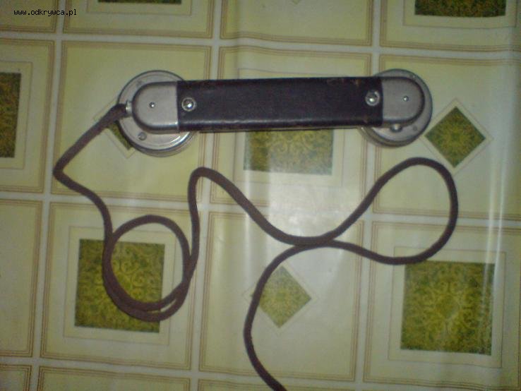

Nostro91 Napisano 16 Listopad 2008 Autor Napisano 16 Listopad 2008 Witam,posiadam taką oto słuchawkę pochodzącą najprawdopodobniej od radiostacji.Chciałbym wiedzieć jaka jest jej narodowość,wiek,jak wyglądała całość takiej radiostacji i ile jest ona warta.Pozdrawiam Nostro91

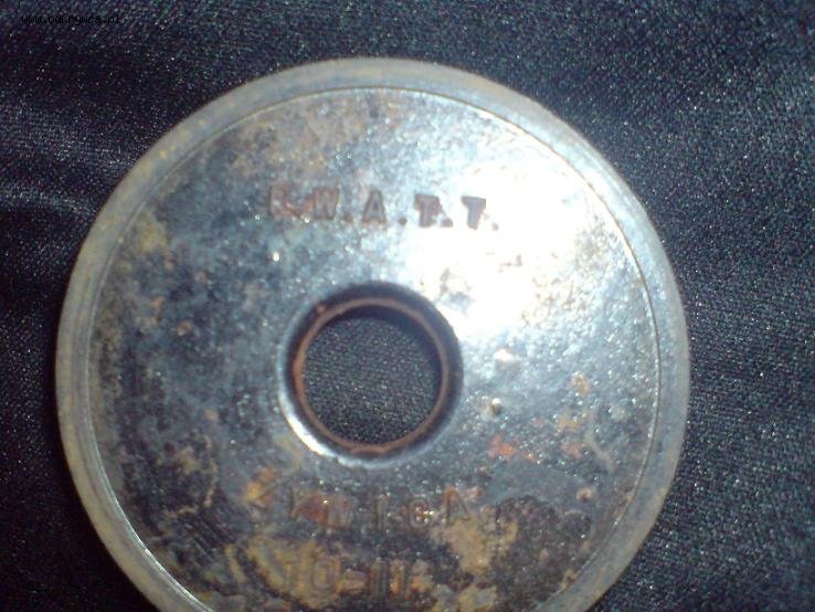

Nostro91 Napisano 16 Listopad 2008 Autor Napisano 16 Listopad 2008 i bicia z wnętrza pokrywki słuchawki: P.W.A.T.T. ŻYWICA 10-11

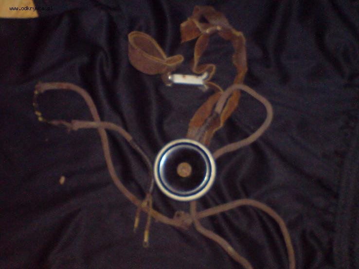

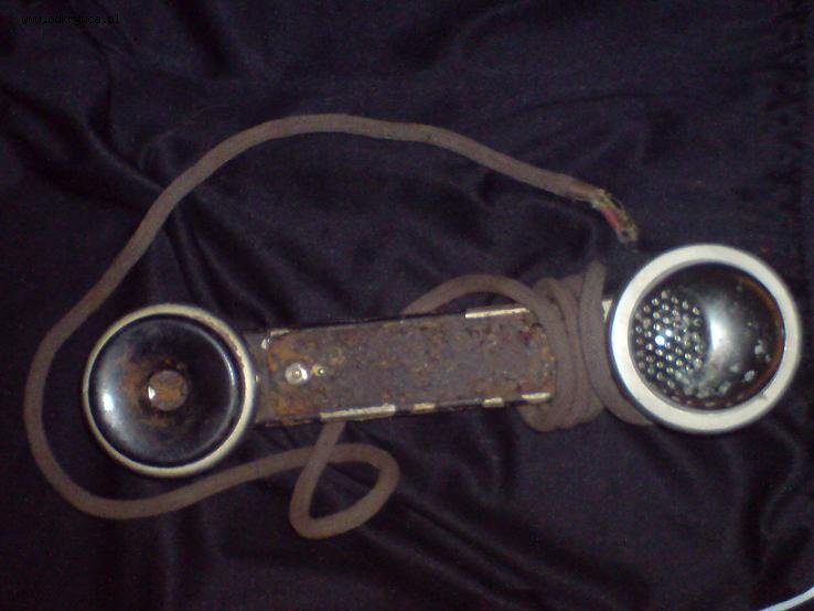

Nostro91 Napisano 16 Listopad 2008 Autor Napisano 16 Listopad 2008 i taka jeszcze słuchawka z paskiem...

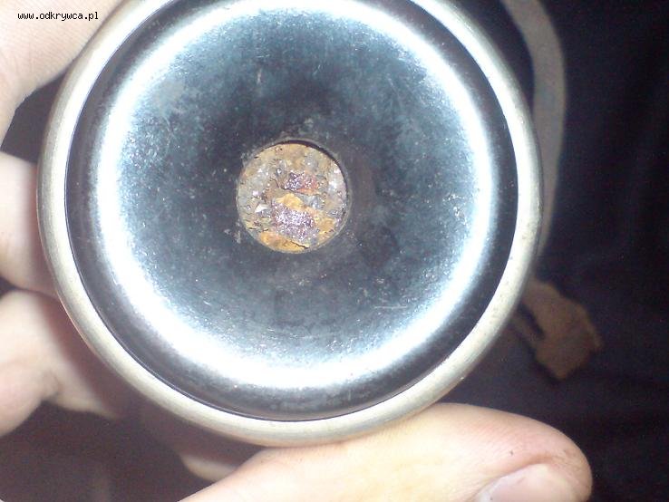

Nostro91 Napisano 16 Listopad 2008 Autor Napisano 16 Listopad 2008 i zbliżenie na wieczko.Po drugiej stronie pisze: P.W.A.T.i.TWarszawaFilaryt
fiku Napisano 16 Listopad 2008 Napisano 16 Listopad 2008 Ta mała słuchawka też jest od tego telefonu, niestety nie ma jej na zdjęciach bo mój egzemplarz jej nie posiada.To tzw. słuchwaka dodatkowa, używana np. przez druga osobę która mogła się przysłuchwiać rozmowie, albo zakładana przez telefonistę na stałe na głowę (do tego służyły paski które są w komplecie) w czasie oczekiwania na rozmowę albo w przypadku zbyt słabego sygnału dla lepszej słyszalności rozmówcy.
fiku Napisano 16 Listopad 2008 Napisano 16 Listopad 2008 Obie słuchaweczki są od polskiego telefonu ap27 lub ap30 lub ap33 albo ap34. Jeśli podasz ile żył ma przewód do tej wiekszej słuchawki to bedzie można to jeszcze uściślić.

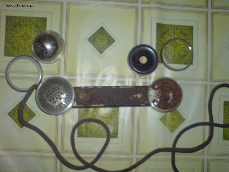

Nostro91 Napisano 16 Listopad 2008 Autor Napisano 16 Listopad 2008 Zacząłem rozkręcać słuchawki i z do dolnej dochodzą 2 czerwone przewody a do górnej 2 cieńkie szare przewody.Czy mógłbyś wrzucić zdjęcia tych telefonów bo na google mi nic nie wyskakuje?
fiku Napisano 16 Listopad 2008 Napisano 16 Listopad 2008 Jeśli sznur jest 4 przewodowy to odpada aparat ap27 bo w nim był 3 przewodowy. Zresztą generalnie pozostałe modele też niewiele się rózniły.http://212.182.111.250/sq7hgp/ap28.html
