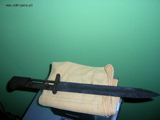

boat88 Napisano 5 Listopad 2008 Autor Napisano 5 Listopad 2008 jak narazie wrzuciłem go do tej nafty niech sobie leży.
Kobieras39 Napisano 5 Listopad 2008 Napisano 5 Listopad 2008 tylko nie zrąb tego slicznego polaczka nich sie namoczy w ropce i tyle bo szkoda bardzo go do białosci wyszorować
boat88 Napisano 5 Listopad 2008 Autor Napisano 5 Listopad 2008 mówisz kolego że szkoda do białości,możesz troszkę jaśniej??
Kobieras39 Napisano 5 Listopad 2008 Napisano 5 Listopad 2008 szczyszczasz rdze ale nie zeby sie swiecił i zabezpieczasz czyms wiesz chodzi o to zeby go nie potraktowac np papierem sciernym
boat88 Napisano 6 Listopad 2008 Autor Napisano 6 Listopad 2008 zobaczym kiedy wyjdzie pierw z pochwy...mam nadzieję że niebawem..
thomson Napisano 6 Listopad 2008 Napisano 6 Listopad 2008 Człowieku ten bajonet to ja bym mogl juz teraz wyjąc.Wtstarczy , ze postukasz troche mocniej w pochwe np mloteczkiem. Wtedy powinny rozruszac sie spręzyny i po klopocie. Ale lepiej go poelektrolizuj ;/
boat88 Napisano 6 Listopad 2008 Autor Napisano 6 Listopad 2008 stukać to już stukałem go i to pare podejść robiłem do niego i siedzi jak narazię :(

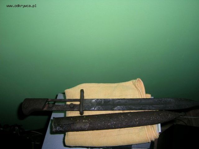

boat88 Napisano 7 Listopad 2008 Autor Napisano 7 Listopad 2008 po namoczeniu w nafcie wszedł z pomocą drewna...

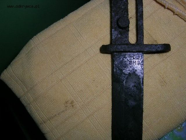

boat88 Napisano 7 Listopad 2008 Autor Napisano 7 Listopad 2008 co to za znaczek w kółeczku jajowatm duża litera D a pod nią 2??
boat88 Napisano 7 Listopad 2008 Autor Napisano 7 Listopad 2008 po wyjęciu widac na bagnecie tak jak by skostniały smar który jest twardy jak go usunąc najlepiej i czym??
Trooper85 Napisano 7 Listopad 2008 Napisano 7 Listopad 2008 Dalej moczyć w ropie. Smar się z czasem rozpuści, a ropa z pewnością mu nie zaszkodzi.
boat88 Napisano 7 Listopad 2008 Autor Napisano 7 Listopad 2008 no leży sobie dalej w nafcie i puszcza z czasem ten smar,a co zrobic z pochwą też leży ale myśle że jej to nie wstarczy...?
dzieci3 Napisano 8 Listopad 2008 Napisano 8 Listopad 2008 Witam podobną głupotę z octem i bagnetem w pochwie popełniłem ja.Zanużyłem tylko samą rękojeść w roztworze octu i soli.Niestety roztwór dotarł do głowni i zasrał nr,orła Perkuna też,a oprócz paru wżerów głownia była w pięknym stanie.Odradzam pomysł z octem zdecydowanie.Pzdr.
Trooper85 Napisano 8 Listopad 2008 Napisano 8 Listopad 2008 Wydaje mi sie, czy na pochwie są resztki farby? Jeśli tak to w elektrolizie zejda razem z rdzą. Jeśli chcesz ją zachować to niech się dalej moczy, a potem można spróbować fosolem. Na forum znajdziesz jak go używać.
boat88 Napisano 9 Listopad 2008 Autor Napisano 9 Listopad 2008 zgadza się są resztki farby, a fosolem już działałem więc troszkę wiem,no właśnie nie wiem czy ją zostawiac czy jak,jak narazie to lęży nadal w nafcie..

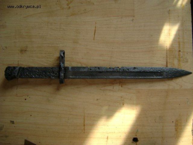

thomson Napisano 10 Listopad 2008 Napisano 10 Listopad 2008 Boat88 jezeli masz farbe na pochwie to pobaw sie fosolkiem.A bagnet to radzilbym wsadzic do elektrolizy. Nafta calej rdzy nie rozpusci- wiedz , ze po kilku latach rdza zacznie znow zjadac bagnet.
thomson Napisano 10 Listopad 2008 Napisano 10 Listopad 2008 A tak mi wyszedl austriak po elektrolizie. Zostal jeszcze potraktowany szczotą na wiertarce.
boat88 Napisano 10 Listopad 2008 Autor Napisano 10 Listopad 2008 no wiem jak narazie to mam problem z tym zaschniętym smarem co był w pochwie,jak narazie nie mam też prostownika musze kupic i dopiero pomyślę.thomson a ile siedział ten twój bagnet w tej elektrolizie?
thomson Napisano 11 Listopad 2008 Napisano 11 Listopad 2008 Moj bagnet leżal w elektrolizie 3 dni po ok. 5 godzin.Co do smaru sproboj usunąc go wykalaczką lub jakims ostrym narzędziem.
