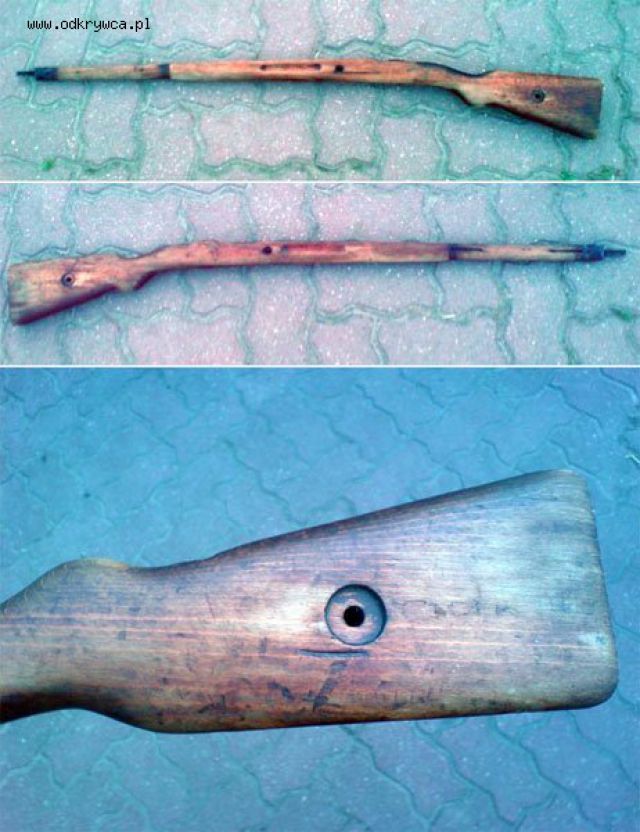

bolas Napisano 30 Październik 2008 Napisano 30 Październik 2008 Miałem okazje ostatnio czyścić kolbę podczas budowy aluminiowej atrapy kb wz.98 do użycia w rekonstrukcji historycznej. Drewno kupilem oryginalne na jakiejś wyprzedaży w sieci - było b. brudne, zatłuszczone i paskudne ... syf i malaria
bolas Napisano 30 Październik 2008 Napisano 30 Październik 2008 Jak widać słabo to wyglądało. Po pierwsza masa brudu, po drugie kolba była słabo zabezpieczona i zakonserwowana. Celem prac wstępnych było również zakonserwowanie wysuszonego starego drewna oraz zabezpieczenie go.Pierwszą rzeczą którą chciałem osiągnąć to wyczyszczenie drewna z brudu i syfu. Używałem do tego benzyny lakowej i rozcieńczalnika do lakierów. Całość drewna pucowałem parę godzin co jakiś czas przemywając wodą. Do pucowania używałem zwykłej gąbki - takiej jak są do mycia garów w kuchni.Po kilku godzinach prac efekty są więcej niż dobre. Zeszła cała tłusta powłoka nadmiaru pokostu, udało się usunąć większość brudu. Można czyścić Acetonem, który powinien uporać się z najbardziej upierdliwymi fragmentami syfu, a przy okazji zrobi porządek z ew. grzybkami i tego typu motywami które mogą zagrażać staremu drewnu.Po tym etapie czyszczenia kolba zrobiła się nieco taka mdła, ale w następnym kroku ten efekt zniknie, bowiem oczyszczone i zabezepiczone drewno będzie stopniowo nasączane olejem lnianym (lub pokostem). Odpowiednio nasączona kolba będzie doskonale zabezpieczona przed wilgocią, a przy okazji powinna zostać wzmocniona.W swych pracach unikajcie przede wszystkim wszelkiego co ściera - papierów ściernych, szlifierek itp ... to nieodwracalnie zmieni kształt drewna. Zaśczyszczenie szmatką/ściereczką jest praktycznie nieinwazyjne.

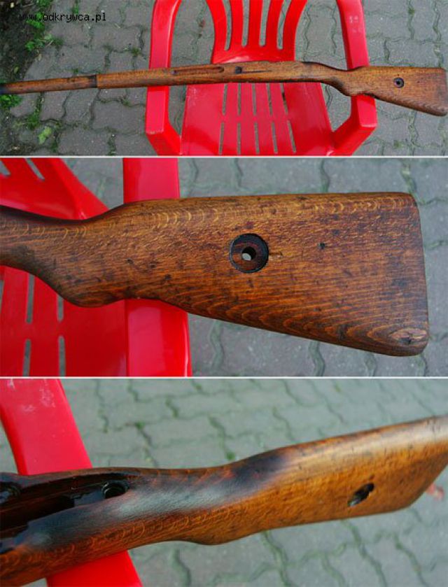

bolas Napisano 30 Październik 2008 Napisano 30 Październik 2008 Po tygodniu prac oczyszczających i lekkim wstępnym nasączaniu olejem lnianym ...

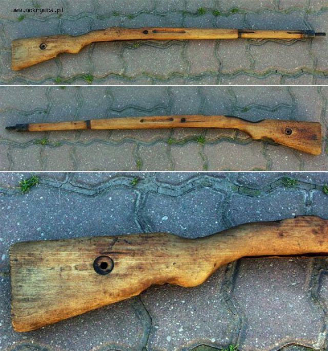

bolas Napisano 30 Październik 2008 Napisano 30 Październik 2008 Wstępne nasączanie olejem lnianym - jak widać drewno nabiera kolorów i lekko ciemnieje ...
bolas Napisano 30 Październik 2008 Napisano 30 Październik 2008 No i tak mozolnie to wygląda ... nie ma się co spieszyć. Jeżeli kolba jest mokra, nie możesz pozwolić żeby wyschła bo się pokurczy. Sumiennie i powoli warto ją oczyszczać nasączając olejem regularnie - najlepiej na ciepło, bo wtedy najłatwiej się wchłania. Dzięki tym zabiegom drewno mocno się wzmacnia no i odzyskuje blask.
