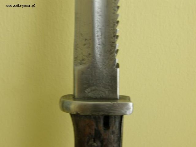

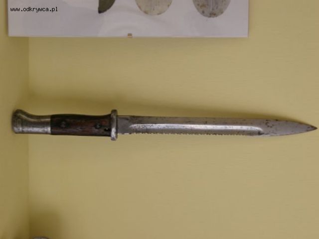

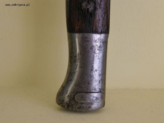

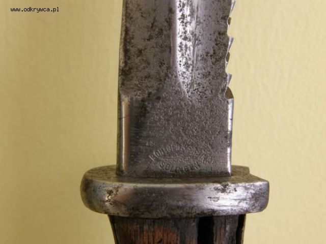

tomek6 Napisano 26 Wrzesień 2008 Autor Napisano 26 Wrzesień 2008 Witam,Posiadam taki oto bagnecik. Chciałbym nad nim trochę popracowac aby się ładnie prezentował tylko nie bardzo wiem jak za to się zabrac żeby nie zniszczyc go. W takim stanie dostał się w moje ręce. Zatrzask jest nieruchomy. Z góry dziękuję za pomoc.Pozdrawiam.
ensiferum3 Napisano 26 Wrzesień 2008 Napisano 26 Wrzesień 2008 Piękny stan!Przetrzeć suchą szmatką z kurzu i zostawić.Tak ja bym zrobił niczego bym nie ruszał.
Cyrograf15 Napisano 26 Wrzesień 2008 Napisano 26 Wrzesień 2008 Piękny stan to to niestety nie jest, ktoś już się brał za niego papierem ściernym. Doczyścić ręcznie włókniną i zawoskować.Wojtek
tomek6 Napisano 27 Wrzesień 2008 Autor Napisano 27 Wrzesień 2008 Gośc od którego go otrzymałem mówił, że znalazł go w puszce z jakimś lakierem. Może chciał się pozbyc lakieru papierem. Rzeczywiście ma sporo rys. Myślałem o papierze wodnym i polerce ale nie bardzo się na tym znami dlatego proszę o radę. Jaką włókninę masz na myśli. Pozostaje jeszcze sprawa zatrzasku, który nie działa. Nie wiem czy próbowac go ruszyc czy może dac sobie spokój.Pozdrawiam.
Cyrograf15 Napisano 27 Wrzesień 2008 Napisano 27 Wrzesień 2008 Zatrzask powinien ruszyć bez kłopotu. Namocz go w czymś tłustym i penetrującym po czym ostukaj kawałkiem drewna czy młotkiem teflonowym. Włóknina to dość delikatny materjał ścierny. Dostępny w marketech, przypomina ostrą część gąbki do mycia garów.Wojtek

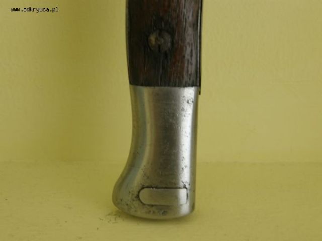

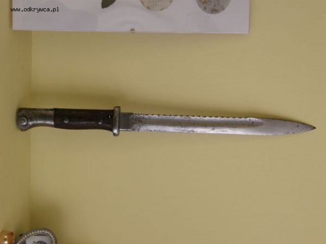

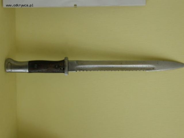

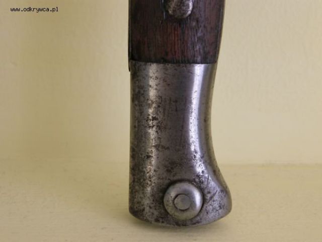

tomek6 Napisano 28 Wrzesień 2008 Autor Napisano 28 Wrzesień 2008 Witam,Poszedłem za podpowiedzią kolegi wojtka i zastosowałem zmywak do garów a dokładnie jego ostrą częśc, ponieważ wspomnianej włókniny nie mogłem nigdzie dostac. po 15 minutach szorowania efekty wyglądają jak na zdjęciach.Pozdrawiam.
tomek6 Napisano 28 Wrzesień 2008 Autor Napisano 28 Wrzesień 2008 foto 3.można porównac efekty z poprzednimi zdjęciami.
Cyrograf15 Napisano 28 Wrzesień 2008 Napisano 28 Wrzesień 2008 Włóknina lepij (łatwiej) wybiera z wżerów. Jeszcze się pobaw z czyszczeniem i zawoskuj.Wojtek

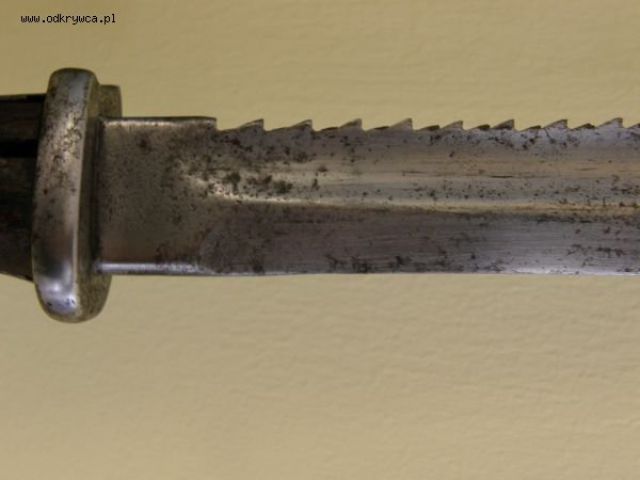

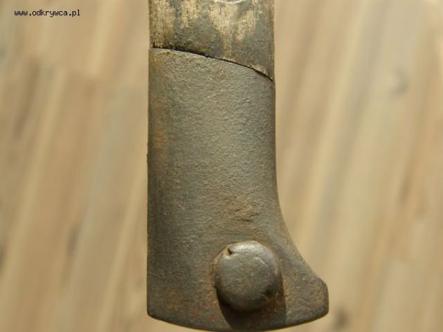

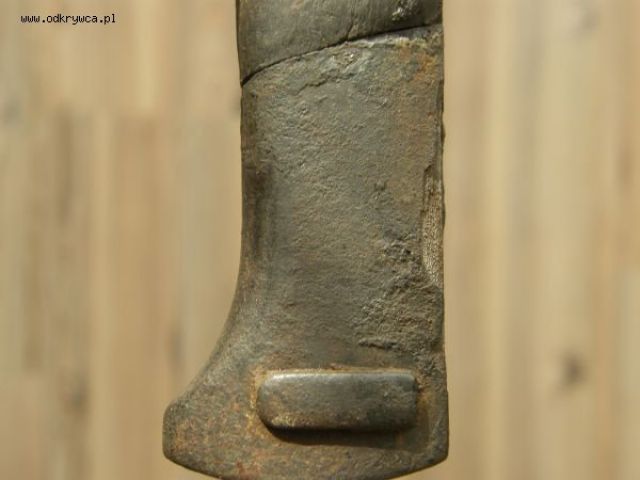

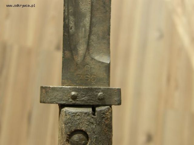

tomek6 Napisano 7 Październik 2008 Autor Napisano 7 Październik 2008 Witam,Żeby nie zaczynać nowego tematu poproszę o poradę odnośnie innego bagnetu w moim poprzednim wątku.Chciałbym pozbyć się korozji z bagnetu, który jest widoczny na foto. Nie wiem jak się za to zabrać aby nie pozbawić bagnetu oksydy. Prawdopodobnie środki takie jak kwas szczawiowy, fosol itp. odpadają.Proszę o jakieś rady. Z góry dziękuję i pozdrawiam.P.S.Do Cyrograf15: okazało się, że wspomnianą przez ciebie włókninę posiadają moi koledzy z pracy, którzy używają jej na innym dziale. Dziękuję za poradę.
