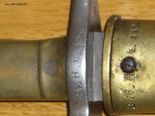

Mój nowy nabytek - ale nie wiem do końca co to jest? Wygląda jak skrzyżowanie kilku modeli. Pewne cechy jak M71, inne jak M60 (fizylierów). Inne wymiary.
Bicia Alex Coppel Solingen i Erfurt pod Koroną. Bicia regimentowe 84.R.9.49 na jelcu.
Na pochwie 2R.R.4.140 i dwa różne bica z koroną.
Długość bagnety 597mm, głownia 468mm, średnica wewnętrzna pierścienia 18mm.
Jak widać na fotkach rękojeść jest z obu stron gładka anie karbowana jak w M60 czy M71.
Pochwa skórzana z mosiężnymi okuciami.
Może ktoś ma pomysł?
Dzięki za każde info.

M71 przewinęło sie mnie tych bagnetów troszku i tak po prawdzie każdy miał jakieś subtelne różnice miałem nawet sztuke golutką bez jakichkolwiek bić czy odbiorów a był to 100 % oryginał to też jest M71,ale to trawionko czy też grawer jest bardzo interesujące dalszą identyfikacje oparł bym na tym także jeśli można prosić fote może być na priv pozdro

O które trawionko/grawer Ci chodzi dokładnie? chętnie służę fotką.
Czy miałes kiedys takiego jak ten z gładkimi rękojeściami ?
Bo osobiście nie widziałem takiego M71. Zgadza się są naprawde różne i wiele ich widziałem - ale nigdy takiego.

Panowie - Mea Culpa !!!
Dopiero teraz zobaczyłem, że z rozpędu ostatnia fotka należy do zupełnie innego bagnetu - to mój S98 Alter Art (prywatny z grawerką - też bardzo rzadka i nietypowa sztuka z jednoelementowymi okładkami drewnianymi).

Czy on ma w ogóle prowadnicę do założenia na karabin? Wygląd jak i grawerka wskazują, że może być to bagnet pamiątkowy (Eigentumseitengewehr) wzorowany na M 71.
Witam
Ma pełną prowadnicę i pełny zatrzask i działający przycisk a nie atrapę. Wszystkie pamiątkowe M71, które widziałem miały poz tym albo jedną stronę albo obie strony rękojeści karbowane nie gładkie. Aha - na głowicy bicie i data odbioru Arsenał Erfurt i cyfra 80 pod W - stuprocentowo woskowa/bojowa wersja z 1880 roku. Tylko jaka?

niestety zdjęcie zamieszczone w książce pokazuje tylko jedną stronę rękojeśći - gładką, z nitem mocującym sprężyne zatrzasku. Słowa też nie ma o wytwórni.

znalazlem bagnet taki jak Twój w książce Klausa Lubbe ( German sidearms and bayonets 1740-1945, strona 93) i tam występuje on z opisem.
Pruski bagnet piechoty M1871"
Niestety słowa więcej poza wymiarami.
wymiary z książki (minimalnie inne niż Twoje):
całkowita długość -598
głownia- 470
