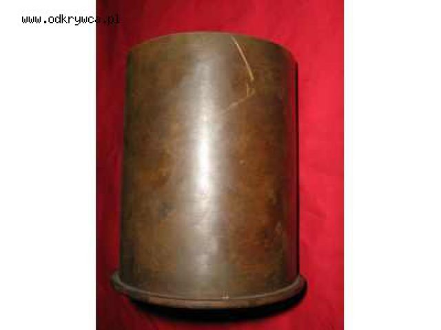

makul Napisano 16 Wrzesień 2008 Autor Share Napisano 16 Wrzesień 2008 Trafiło mi się ostatnio takie cudo - niby polska setka wz. 14 ale.... ale na 16. Dokładne sygnatury są takie:10Hb 14-16w kółeczku ok. 3mm: OF1 (pod spodem) gwiazdkaPk.25 P.24EJak ktoś mógłby pomóc rozszyfrować:)PS zdjęcie jest poglądowe! Odnośnik do komentarza Udostępnij na innych stronach More sharing options...
michalwa Napisano 16 Wrzesień 2008 Share Napisano 16 Wrzesień 2008 gwiazdka 1 OF to chyba znaczy, że łuska była powtórnie elaborowana, polskie łuski 100mm raz mają cyfry 10hb, raz 100hb, E to chyba mosiądz pochodzenia zagranicznego, ale może jeszcze wypowie się ktoś, kto wie lepiejPozdrawiam Odnośnik do komentarza Udostępnij na innych stronach More sharing options...
makul Napisano 16 Wrzesień 2008 Autor Share Napisano 16 Wrzesień 2008 Czy elaboracji nie oznaczano tzw. moletowaniem-bo taki sposób w formie nacinanego paseczka miałem kiedyś na łuskach od mausera. Odnośnik do komentarza Udostępnij na innych stronach More sharing options...
michalwa Napisano 16 Wrzesień 2008 Share Napisano 16 Wrzesień 2008 moletowanie dotyczy łusek małego kalibru(karabinowych) z drugiej strony nigdy nie widziałem takich symboli elaboracji(gwiazdka 1 OF) na łuskach polskich kalibru 37 i 40mm ale często na kalibrach 75, 100, 105mm, jade tylko z pamieci ale gwiazdka 1 OF oznaczać miała elaborację tak wyczytałem na którymś z forów internetowych wojennego tematu Odnośnik do komentarza Udostępnij na innych stronach More sharing options...
makul Napisano 17 Wrzesień 2008 Autor Share Napisano 17 Wrzesień 2008 Troche podrążę - ale pochodzi z przeprawy armii Prusy. Środkowa Wisła, z dala od gór (nawet Świętokrzyskich;) więc jest to dla mnie trochę zagadkowe. Czy możliwe jest że pocisk był taki sam jak do setki wz. 14/19 i w zwiazku z tym był np. gdzieś w transporcie amunicyjnym któregoś z PALów? Odnośnik do komentarza Udostępnij na innych stronach More sharing options...
mst28 Napisano 17 Wrzesień 2008 Share Napisano 17 Wrzesień 2008 Tak myslę, tym bardziej, że jest to wtórna eleboracja łuski pasującej do typowej wz.14-19, czyli mogła byc wszędzie. Odnośnik do komentarza Udostępnij na innych stronach More sharing options...
makul Napisano 17 Wrzesień 2008 Autor Share Napisano 17 Wrzesień 2008 Dzięki wszystkim za pomoc:) Odnośnik do komentarza Udostępnij na innych stronach More sharing options...
Przemysław Napisano 17 Wrzesień 2008 Share Napisano 17 Wrzesień 2008 Już trzy osoby pisały, że to zmodyfikowana wz.14 ;), czyli górska wz.16 [14/16], w 1920 roku było ich u nas 21 szt. [wg. Konstankiewicza]. Amunicja ta sama, nie ważne, że łuska znaleziona z dala od gór. ps. Jaki tam masz zapłonnik, ten większy M14 ? [3 wejścia na klucz] Odnośnik do komentarza Udostępnij na innych stronach More sharing options...
mst28 Napisano 16 Wrzesień 2008 Share Napisano 16 Wrzesień 2008 Witam, przy symbolu powtórnej elaboracji 1 OF powinna być jeszcze gwiazdka. Symbole te występują najczęściej na wczesnych partiach polskich z lat 20-tych (głównie PK) i łuskach obcych -francuskie, amerykańskie czy austriackie kal. 75 mm, 100 mm, 105 mm, stąd wniosek, że z pewnością oznaczają wtórną elaborację. Dodatkowym potwierdzeniem jest to, że spotkałem łuskę 75 mm z tymi biciami i oznaczeniem farbą o zmniejszonym ładunku. Pozdr Odnośnik do komentarza Udostępnij na innych stronach More sharing options...
makul Napisano 17 Wrzesień 2008 Autor Share Napisano 17 Wrzesień 2008 Dokładnie - 3 półokrągłe wgłębienia. Co do typu - nigdzie nie znalazłem informacji na temat wz. 14-16 a informacje o wzorze 14/16 były znikome. Więc stąd moje drążenie tematu.pozdro Odnośnik do komentarza Udostępnij na innych stronach More sharing options...
Przemysław Napisano 17 Wrzesień 2008 Share Napisano 17 Wrzesień 2008 Aha, czyli zapłonnik M14 austriacki, zapewne producent Georg Roth [GR].Kiedyś ktoś wstawił na moim forum taką samą do ID :http://img340.imageshack.us/img340/638/299816413iq6.jpgCo do samej haubicy wz.16:http://www.landships.freeservers.com/10cm_gebirgshaubitze_m16_walkaround.htmhttp://pl.wikipedia.org/wiki/10_cm_Gebirgshaubitze_M.16http://www.vhsb.cz/clanky/horske-delostrelectvo-v-brdech.xhtmlpozdro Odnośnik do komentarza Udostępnij na innych stronach More sharing options...
tadekniejadek Napisano 17 Wrzesień 2008 Share Napisano 17 Wrzesień 2008 Nasi rozbierali te zapalniki i napelniali je ponownie, tafiaja sie takie z bitym naszym orlem i odbiorami naszymi, nabitymi na ewidentnie austriackich zapalnikach. Odnośnik do komentarza Udostępnij na innych stronach More sharing options...
tadekniejadek Napisano 16 Wrzesień 2008 Share Napisano 16 Wrzesień 2008 MST28 masz moze fotke luski austryjackiej z takim biciem, nie 10cm, nie 37mm jakiejs innej ???ps.fort Bema w Warszawie bil 1 gwiazdka"a OF to raczej tak jak napisal Przemyslaw Odnośnik do komentarza Udostępnij na innych stronach More sharing options...
Przemysław Napisano 16 Wrzesień 2008 Share Napisano 16 Wrzesień 2008 Prawdopodobnie chodzi o Haubicę górską wz.16 [zmodyfikowana haubica wz.14], chyba daletego dali oznaczenie 14/16.OF - odbiór fabryczny1 gwiazdka - też jakiś polski odbiór.Pk = Pocisk S.A."25 partia z 1924r.Co do ostatniej litery nie jestem pewien, może chodzi o kod huty dostarczającej materiał na łuskę, w tym przypadku E - Enzesfelder Metallwarenfabrik, Enzesfeld, Austria Odnośnik do komentarza Udostępnij na innych stronach More sharing options...
mst28 Napisano 17 Wrzesień 2008 Share Napisano 17 Wrzesień 2008 Niestety austriackie mam tylko 100 mm, francuskie 105 mm, widziałem jeszcze 75 mm francuskie i USA. Z opisu znalazłem, że ammo do haubicy wz.14 i h. górskiej wz.16 była zamienna, prawda? Pozdr. Odnośnik do komentarza Udostępnij na innych stronach More sharing options...
makul Napisano 16 Wrzesień 2008 Autor Share Napisano 16 Wrzesień 2008 Tylko że miejsce w którym ona się znalazła nijak ma się do gór. Odcinek środkowej Wisły - armia Prusy. Do tego jak wpisałem na necie haubicę górską to wyskoczył typ 14/16 (na łusce mam 14-16) ale za to 155mm. Czyli może masz rację z oznaczeniami ale typ chyba jakiś inny.Na spłonce mam jeszcze bicia:VI 28 K(małe - w kwadracie) P20 M Ewszystko wokół spłonki. Odnośnik do komentarza Udostępnij na innych stronach More sharing options...
makul Napisano 17 Wrzesień 2008 Autor Share Napisano 17 Wrzesień 2008 Wieczorem przetarłem ją jeszcze ropą i wyszły mi 2 bicia - na łusce K w owalu a na spłonce coś jakby orzełek - ale trochę kanciasty.I co oznacza to 14-16"? bo chyba takiego wzoru setki u nas nei było? Odnośnik do komentarza Udostępnij na innych stronach More sharing options...
