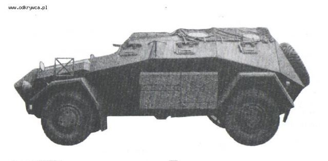

esterendensen Napisano 1 Wrzesień 2008 Autor Napisano 1 Wrzesień 2008 Witam.Poszukuje dokladnych danych technicznych na temat tego pojazdu.Z gory dziekuje za pomoc.
Woodhaven Napisano 1 Wrzesień 2008 Napisano 1 Wrzesień 2008 http://www.autogallery.org.ru/m/sdkfz247.htm

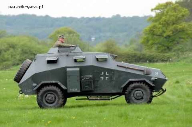

KRUSZYNA Napisano 2 Wrzesień 2008 Napisano 2 Wrzesień 2008 W jednej z brytyjskich grup rekonstukcyjnych.

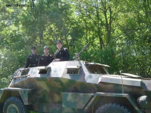

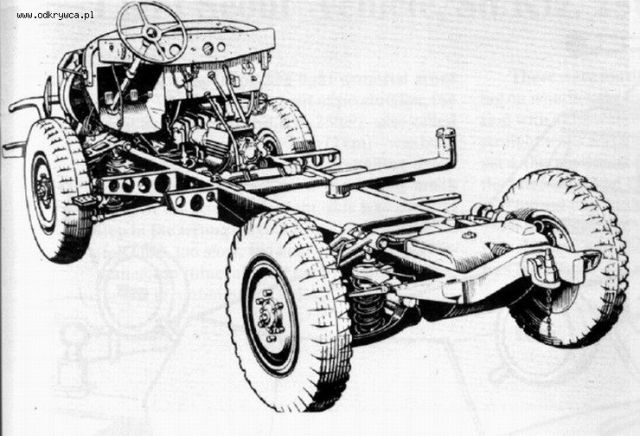

esterendensen Napisano 2 Wrzesień 2008 Autor Napisano 2 Wrzesień 2008 Dzieki chlopaki,wiedzialem,ze moge liczyc na wasza pomoc.Niestety zdjecia to troche malo,dlatego prosilem o dane techniczne.Wiem,ze tutaj jest problem-malo danych i zdjec archiwalnych.Tak sie zastanawiam,na jakim podwoziu mozna byloby zrobic replike.Myslalem o mercedesie unimogu,ale jego najwiekszy plus,czyli mosty portalowe wlasciwie go eliminuja jako dawce podwozia.Poza tym standartowo jest tam zamontowany benzynowy silnik rzedowy o pojemnosci 2200,a to niesty troche malo jak na prawie 5cio tonowy pojazd.Wazna kwestia jest tutaj rozstaw i rozpietosc kol.Wiem,ze caly pojazd to dlugosc 5m i prawie 2 metry szerokosc,ale jaki jest dokladny rozstaw i rozpietosc kol ?

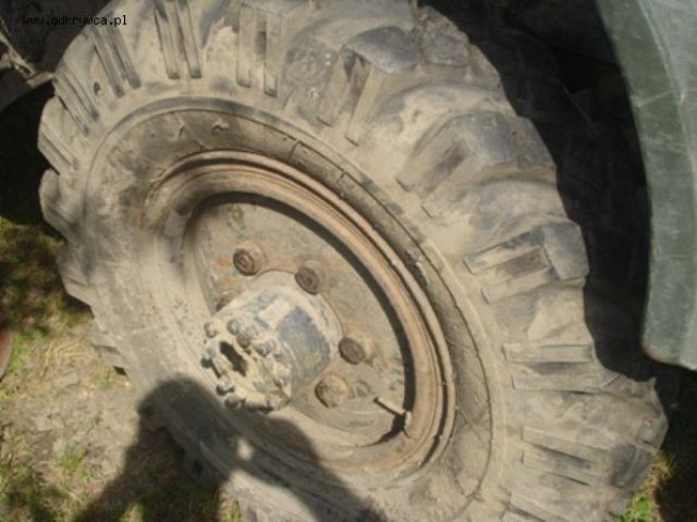

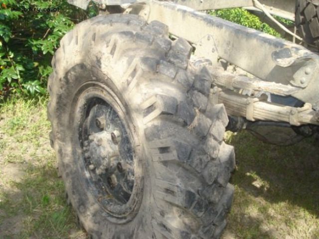

esterendensen Napisano 3 Wrzesień 2008 Autor Napisano 3 Wrzesień 2008 Wzor bieznika opon jak w unimogu,felgi takie jak w ciezarowce GAZ 63.To by sie zgadzalo-oba pojazdy maja opony 10.00-18.Jest to jakis slad...
esterendensen Napisano 3 Wrzesień 2008 Autor Napisano 3 Wrzesień 2008 Oraz jego tylne kolo.Uderzajace podobienstwo do felg z ostatniego zdjecia kolegi Woodhaven.

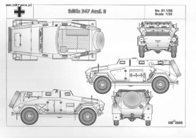

KRUSZYNA Napisano 3 Wrzesień 2008 Napisano 3 Wrzesień 2008 Długość 5,00 m.Szerokość 2,00 m.Wysokość 1,80 m.Rozstaw kół 1,646 m.Rozstaw osi 3,00 m.Waga(bojowa) 4,460 t.Poj. zbiornika paliwa 160 litrówPromień skrętu 13,5 m.pozdrawiamkruszynaPs.Mój e-mail kruszyna662@wp.pl zapraszam-pogadamy

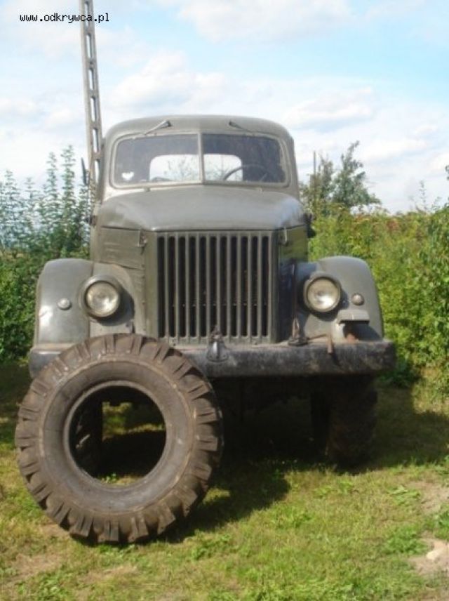

esterendensen Napisano 3 Wrzesień 2008 Autor Napisano 3 Wrzesień 2008 A oto moj GAZ 63.Szkoda byloby przerabiac go na Sd.Kfz 247. Rozsadniej byloby na BTR 40.Ale to dluga historia...

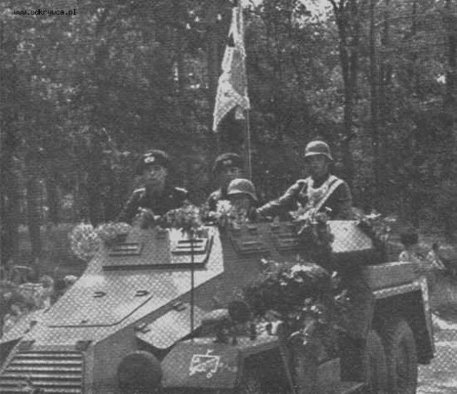

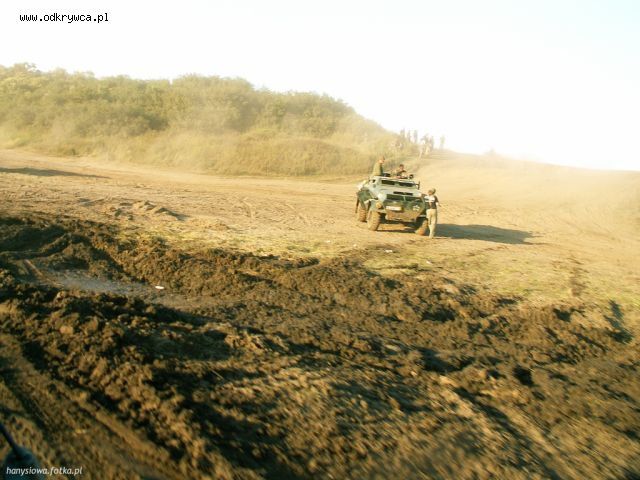

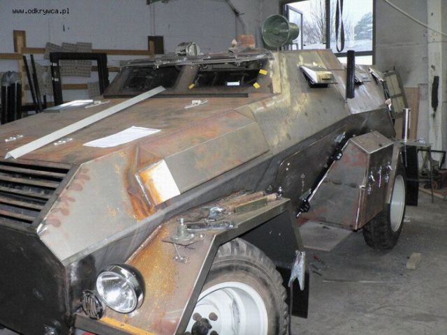

esterendensen Napisano 23 Listopad 2009 Autor Napisano 23 Listopad 2009 Witam.Zdjęcie z sieci.Czy wie ktoś może,gdzie zrobione?
