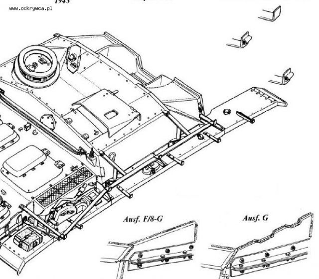

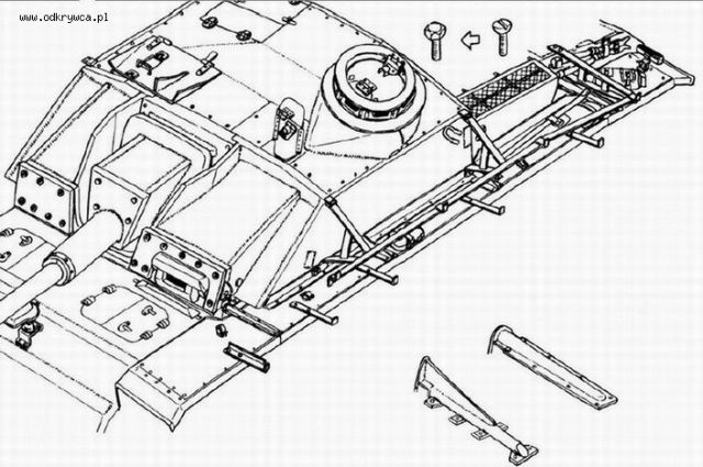

jagoda Napisano 22 Lipiec 2008 Autor Napisano 22 Lipiec 2008 Witam mam pytanko do speców lub mechaników remontujących Stuga . Chodzi mi co to są za elementy widoczne na fotografiach:http://odkrywca.pl/slajd.php?gn=542&f=127http://odkrywca.pl/slajd.php?gn=542&f=128http://odkrywca.pl/slajd.php?gn=542&f=232Pozdrawiam i gratuluję udanej akcji!MJ
Cronos Napisano 22 Lipiec 2008 Napisano 22 Lipiec 2008 To ostatnie to najprawdopodobniej mocowanie ekranu.

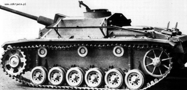

wojwoj Napisano 22 Lipiec 2008 Napisano 22 Lipiec 2008 tak, to mocowanie listwy z schuerzen, rzadkie, całość wyglądała mniej więcej tak (sorki, że to model, nie mam innego pod ręką)http://www.armorscale.com/products/photo/P35-024/Ta skrzynka to chyba pojemnik na granaty przeciwpiechotne - wyrzutnik granatów był na dachu nadbudowy. Wojtek

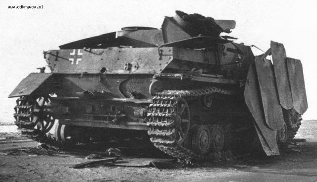

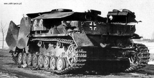

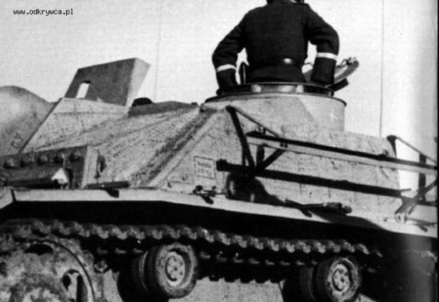

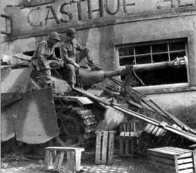

yoony Napisano 22 Lipiec 2008 Napisano 22 Lipiec 2008 Na zdjęciu wstawionym przez Krzysztofa Muchę jest ciut inaczej.http://www.odkrywca.pl/forum_pics/picsforum22/l2102527.jpgWstawiam 2 znane mi zdjęcie stuga z takim właśnie mocowaniem ekranów ale ten egzemplarz jest późniejszy .3 zdjęcie jest zamieszczone w książeczce o stugu IV wydawnictwa Militaria Może ktoś zna jeszcze jakieś?

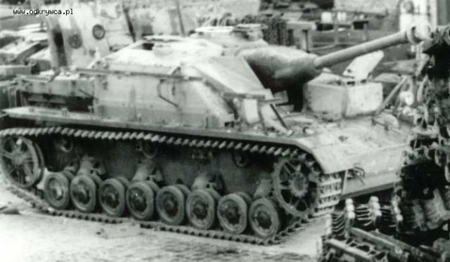

Marecki80 Napisano 3 Listopad 2008 Napisano 3 Listopad 2008 Panowie, dlaczego z uporem maniaka wrzucacie do wątków o StuG IV zdjęcia Trójek", to zupełnie inne pojazdy. Co do mocowania ekranów to późna wersja, rzadko widywana z racji braku materiałów z końca wojny. Co ciekawe takie mocowanie występuje na obu polskich" StuG-ach IV.Egzemplarz na zdjęciu z fabryki wygląda właśnie na taką konfigurację pojazdu jak oba wyobyte, oprócz koła napinającego ale z tym bywało różnie.
