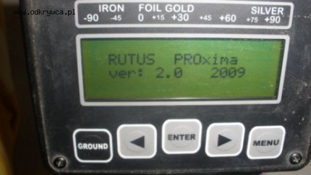

berdek Napisano 13 Kwiecień 2014 Napisano 13 Kwiecień 2014 nie wiem o co chodzi z tym zdzichem ....liczylem na pozytywne komentarze i ewentualna pomoc lub rade,ale sie przeliczylem dorzycam fotke mojego rutusa dla niedowiarkow .dzis wrocil z pola (brudny jeszcze)

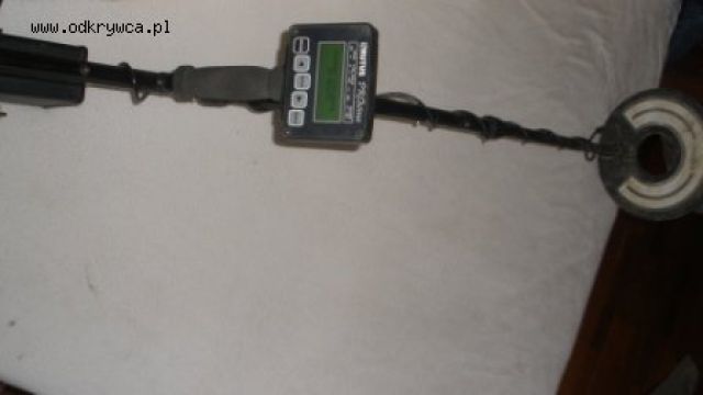

berdek Napisano 13 Kwiecień 2014 Napisano 13 Kwiecień 2014 jeszcze jedna fotka zrobiona przed chwila ...prosto z pola .ide go wyczyscic ...moze teraz ktos konstruktywnie podejdzie do tematu ....

cheetah Napisano 15 Kwiecień 2014 Napisano 15 Kwiecień 2014 @ berdek:1. Opierając się na tym co napisałeś o tym zachowaniu się id, to dla mnie najbardziej prawdopodobnym jest to, że detektor lub sonda są po prostu uszkodzone, inaczej mówiąc - coś z nimi jest nie tak.Ja na twoim miejscu złapałbym telefon w rękę i dzwonił do producenta, przynajmniej po konsultację. Bo my tu sobie gdybamy, ale najlepiej zorientowanym w temacie będzie producent. 2. Proxa to nie jest typowy sprzęt na kolorową drobnicę, zwłaszcza, jeśli wyposażona jest w standardową cewkę CC24, a na dodatek chodzi się po terenach nasyconych żelaznym złomem.Więc nie dziw się, że możesz odstawać, i to dużo, od sprzętów na drobnicę, jak T2, G2 czy X-terry, zwłaszcza jeśli były z dużymi cewkami DD.Sytuację poprawiłoby ci posiadanie DD29, ale i tak prawdopodobnie byś odstawał, tyle, że mniej...3. Co do identyfikacji - to oczywiście może być tak, że coś 'srebrnego' będzie mieć podobną identyfikację do mosiądzu czy nawet złota. Id obiektu zależy od tak wielu czynników, że nie ma się w ogóle co dziwić różnym wartościom. To raz. A dwa to to, że 'srebro srebru nie równe' - bywa prawie że czyste srebro (wtedy id będą zwykle wysoko), albo srebra niskiej, albo bardzo niskiej próby, gdzie id bywa właśnie w okolicach mosiądzu.4. Zdzichem się nie przejmuj - niektórzy bywają przewrażliwieni... Zloguj się na rutusowiec.pl to przynajmniej nie będą ci dokuczać...;)
