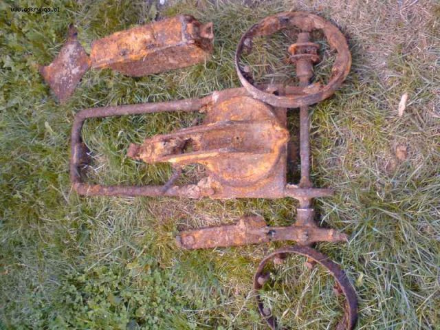

arci Napisano 28 Wrzesień 2008 Napisano 28 Wrzesień 2008 Daję przykład znalazłem na 1m Rutusem Solarisem
