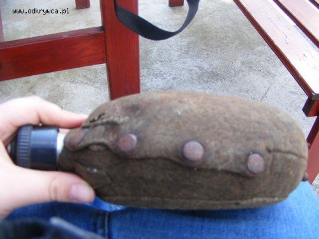

Manierkarz Napisano 28 Kwiecień 2008 Autor Napisano 28 Kwiecień 2008 Mam pytanie o pokrowiec.Chciałbym zdjąć ten pokrowiec ale napy sa zardzewiałe i chyba sie nieodczepią, moze je czymś wyczyscic zeby dalo sie je odczepic i zdjąc flic. A i jeszcze filc przy szyjce jest jakby przyklejony a to pewnie dlatego ze pokrowiec nie byl zdjemowany id 66 lat.
Trooper85 Napisano 28 Kwiecień 2008 Napisano 28 Kwiecień 2008 Może płaskie szczypczyki i bardzo, bardzo delikatnie podważać napy. Bo jak zaczniesz szarpać za filc to napy mogą się nie rozpiąć, a zwyczajnie oderwać. Ogólnie, nic na siłę.Pozdrawiam
nino83 Napisano 30 Kwiecień 2008 Napisano 30 Kwiecień 2008 najlepiej płaskim śrubokrętem między te zapinki i powinno się odpiąć.pzdr
Manierkarz Napisano 30 Kwiecień 2008 Autor Napisano 30 Kwiecień 2008 Dzięki a jak potem zapiąć jak sie rozwalą ?? :D Sprubuje ale mimowszystko sie boje :)
Manierkarz Napisano 17 Wrzesień 2008 Autor Napisano 17 Wrzesień 2008 reaktyruje wątek.A to jak zacznę podważać te napy i się odepną to jest szansa zeby je potem zapiąć??
Yahny Napisano 18 Wrzesień 2008 Napisano 18 Wrzesień 2008 nie wyglądają najgorzej, to tylko kaszkaPotraktuj kilkakrotnie wd-40, albo naftą, lub ropą, potem najlepiej otwieraj je obcinakiem do drutu o dużym kącie ostrza (równomiernie dociśnie napa z obu stron, podnosząc go przy okazji)Zapniesz, jeżeli sprężyna będzie cała. a raczej będzie. Jeżeli nie, to po prostu wymienisz sprężyne na nową (kupisz podobne napy i przełożysz)
tupek74 Napisano 20 Wrzesień 2008 Napisano 20 Wrzesień 2008 ja mialem podobny problem podwazylem srubokretem i poszlo afilc zmiekczylem para wodna i poszlo zdjac
