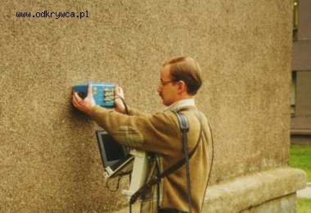

pastuszek Napisano 27 Kwiecień 2008 Napisano 27 Kwiecień 2008 urzadzenie o ktorym mowisz to georadar i nie ma mowy by byl uzyteczny w tym przypadku.Jesli to ma byc zlota czy srebrna bizuteria to duza szansa ze normalny dobry wykrywacz pomoze-ale musi odrozniac metale.Zalezy jak zbudowane sa sciany.Jesli tylko murowane, to w miare latwo, bo teoretycznie nie ma prawa tam byc nic poza instalacjami ktore latwo rozpoznac.Ale jesli domek drewniany obmurowany, to moze sie okazac ze jest pelno zelastwa w srodku i bedzie trudniej.
Muszkieterka Napisano 28 Kwiecień 2008 Autor Napisano 28 Kwiecień 2008 W domku jest pełno żelastwa, próby z wykrywaczem zakończyły się fiaskiem (ciągłe sygnały - wszędzie zbrojenie).A to coś ze zdjecia? Co to może być? Wygląda jakby prześwietlało ścianę...
