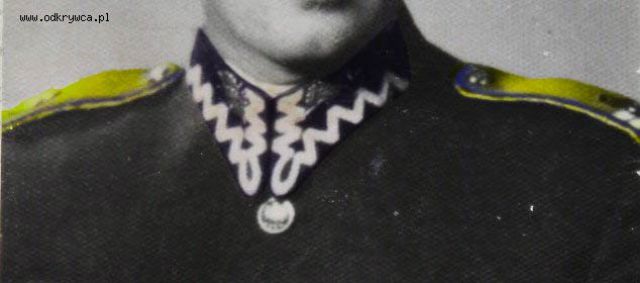

bolas Napisano 26 Marzec 2008 Autor Napisano 26 Marzec 2008 Dla rozruszania tematu: elew Szkoły Podchorązych Piechoty, II rok nauki - 1939. Na kołnierzu miecz i liście, na naramiennikach stopień, oznaka SP". Jakiego koloru jest naramiennik ? Czy jest on granatowy z żółtą wypustką ?
bolas Napisano 26 Marzec 2008 Autor Napisano 26 Marzec 2008 Czy może odwrotnie ... słonecznikowy" z niebieską wypustką .... ?

AnKon45 Napisano 27 Marzec 2008 Napisano 27 Marzec 2008 myślę (a być może nie jestem jednak odosobniony), że pewna poprawna terminologia, mimo 2008 r. powinna obowiazywać, nawet jesli pochodzi sprzed 1939 r. !!! ???elew, to (wg Encyklopedii Laskowskiego, T.T.2, Warszawa 1932, s.522) - wychowanek, uczeń w szkole lub na kursie;podchorążowie Szk. Podch. Piechoty (kształciła oficerów zawodowych) nosili od 29 listopada 1930 (setna roczznica Powstania Listopadowego) naramienniki żółte słonecznikowe", a od 1935 r. takież naramienniki, lecz z granatową wypustką i obszyte sznurkiem srebrnym oksydowanym (grub. 2 mm na których inicjał ze splecionych liter SP"), oczywiście na kołnierzu emblemat miecz w pęku liści dębowych", natomiast w Szkołach Podch. Rez. Piechoty (i innych też) obowiązywał naramiennik barwy munduru obszyty sznurkiem biało-czerwonym z bawełny merceryzowanej, oczywiście oznaki SPR, tj. emblemat SPR" w wieńcu laurowym z gwiazdką; w 1937 r. zmieniono także oznaczanie lat nauki na dolnej części rękawów kurtki i płaszcza;

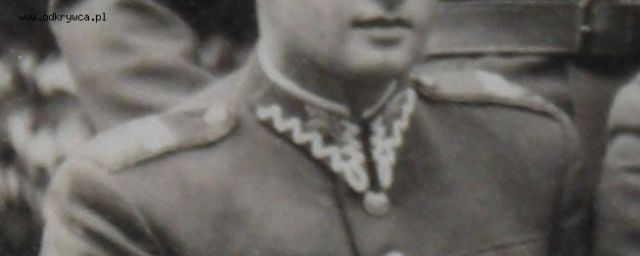

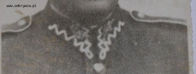

bolas Napisano 27 Marzec 2008 Autor Napisano 27 Marzec 2008 Może warto wymienić też inne barwy spotykane u elewów SP ... było przeciez tego sporo, łącznie z takimi egzotykami jak artyleria przeciwlotnicza itp ... Bardzo interesuje mnie temat zachowanych oryginałów - obojętne czy z placówek muzealnych czy kolekcji prywatnych. Czy ktoś mógłby puknąć tu jakąś fotkę ? Nie za dużo tego widać ...

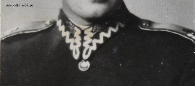

bolas Napisano 27 Marzec 2008 Autor Napisano 27 Marzec 2008 Czy słonecznikowe naramienniki występowały tylko przy konkretnej wersji munduru ? Np. wieczorowej ? Przykładowo 2 fotki tego samego człowieka, co powyżej a tu ma naramienniki ciemne. Oba zdjecia to przełom 1938/39, szkoła ta sama.
bolas Napisano 27 Marzec 2008 Autor Napisano 27 Marzec 2008 Raczej nie wyglądają na żołte, w przeciwieństwie do tych z fotki pierwszej.
AnKon45 Napisano 27 Marzec 2008 Napisano 27 Marzec 2008 barwne naramienniki uczniów szkół podchorążych zawodowych dotyczyły ubioru garnizonowego pozasłużbowego i wieczorowego;
