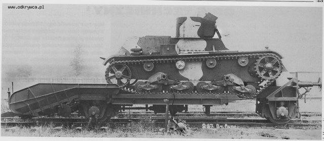

cieciwa Napisano 12 Marzec 2008 Autor Napisano 12 Marzec 2008 Tak wygląda prowadnica do 7TP/C7P wg. Militariów"Natomiast czytając opis zmian w PF618 wynika, że najbardziej widoczne powinno być zwiększenie prześwitu między oponą a błotnikami.No, i nie za bardzo rozumiem ten podpunkt o specjalnej karoserii" - czy był to zupełnie nowy twór, czy zaadaptowana karoseria zwykłego wozu ciężarowego/furgonu?
Gebhardt Napisano 12 Marzec 2008 Napisano 12 Marzec 2008 He, he tez bym chcial wszystko wiedziec :). Niestety teraz jestes taki sam madry jak ja bo taka jest suma moich wiadomosci na ten temat :). Nie chce narzucac swoich wnioskow ale sadzilbym ze jest to jakis wzglednie nowy twor bo na ogol WP IIRP lubilo, jak anglicy mowia, miejsce na wszystko i wszystko na swoim miejscu. No i inaczej by byla mowa o adaptacji karoserii (jak to mialo miejsce z furgonikiem minerskim) a nie 'specjalnej' karoserii.
