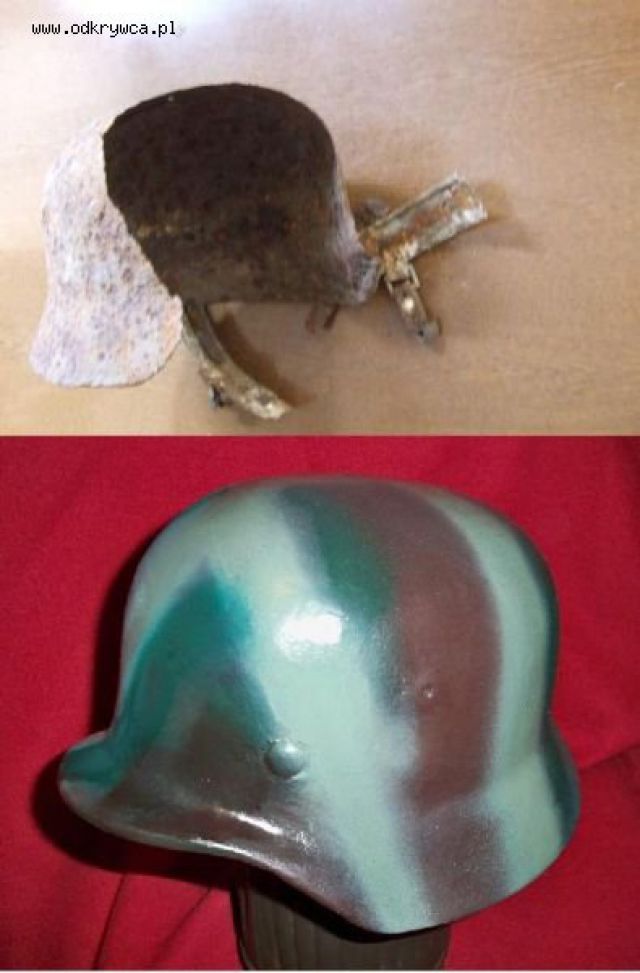

kurkow Napisano 27 Styczeń 2009 Napisano 27 Styczeń 2009 Ja mam osiemnaście hełmów i przy szesnastu coś grzebałem.Po prostu lubię to zajęcie, a im dziura większa do załatania, tym lepsza zabawa. Co do tej dewastacji zabytków, to różnie bywa. Gdybym nie obkleił tego hełmu szpachlą, to za pół roku rozsypałby się całkowicie. Lepiej mieć pół hełmu oblepionego szpachlą, niż kilogram opiłków metalu, które trzeba wyrzucić.
kurkow Napisano 28 Styczeń 2009 Napisano 28 Styczeń 2009 Co do tego uzupełniania dziur w metalu...Ja robię tak:Do dziur-gigantów szpachla z włóknem szklanymjest twarda, więc nie ma stresu, że będę miał milion kawałków, gdy hełm poleci mi na podłogę.Do dziurek, nierówności i innych pomniejszych pierdół szpachla akrylowa za 5 zł z castoramy. Badziewie to jest, ale ma to swoje plusy. Nie trzeba się dużo męczyć ze szlifowaniem. Chwila machania papierem ściernym i po robocie.Później tylko farbą pacnąć.

kurkow Napisano 23 Marzec 2009 Napisano 23 Marzec 2009 Żeby nie było, ze męczę umarłe tematy, ale mam już zdjęcie po skończeniu roboty
Swiety82 Napisano 23 Marzec 2009 Napisano 23 Marzec 2009 Ładnie Panie ładnie, ja sie muszę za swój zabrać i skończyć co zacząłem, w sumie zostały najprzyjemniejsze rzeczy-poprawki i malowanie.Pytanie-czy zwykłym rozpuszczalnikiem nitro mogę przetrzeć szpachel przed malowaniem? Tzn chodzi o odtłuszczanie etc...
krzysiekass Napisano 23 Marzec 2009 Napisano 23 Marzec 2009 Rozpuszczalnik nitro się nie nadaje. Rozpuszcza szpachlę. Do tych celów używa nię benzyny estrakcyjnej .
kurkow Napisano 23 Marzec 2009 Napisano 23 Marzec 2009 To ja też o tym nie wiedziałem. Dzięki za informację
