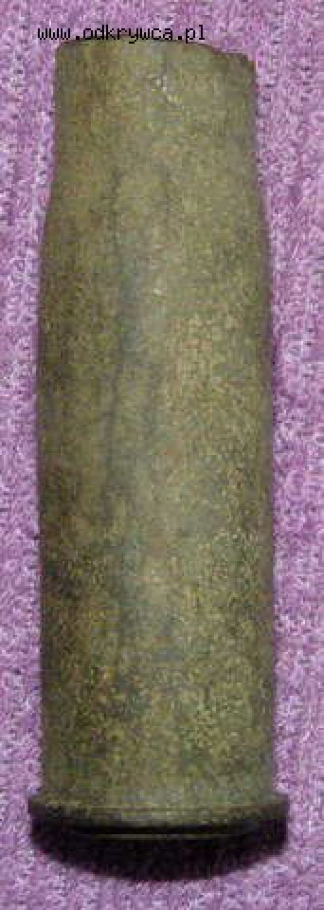

chemik3 Posted February 19, 2008 Author Posted February 19, 2008 kal.11 wys. 48mmna 12 - III3 - 816 - Z9 - 18na 3 i 9 wiem że chodzi o rok, interesuje mnie literka Z i rodzaj broni

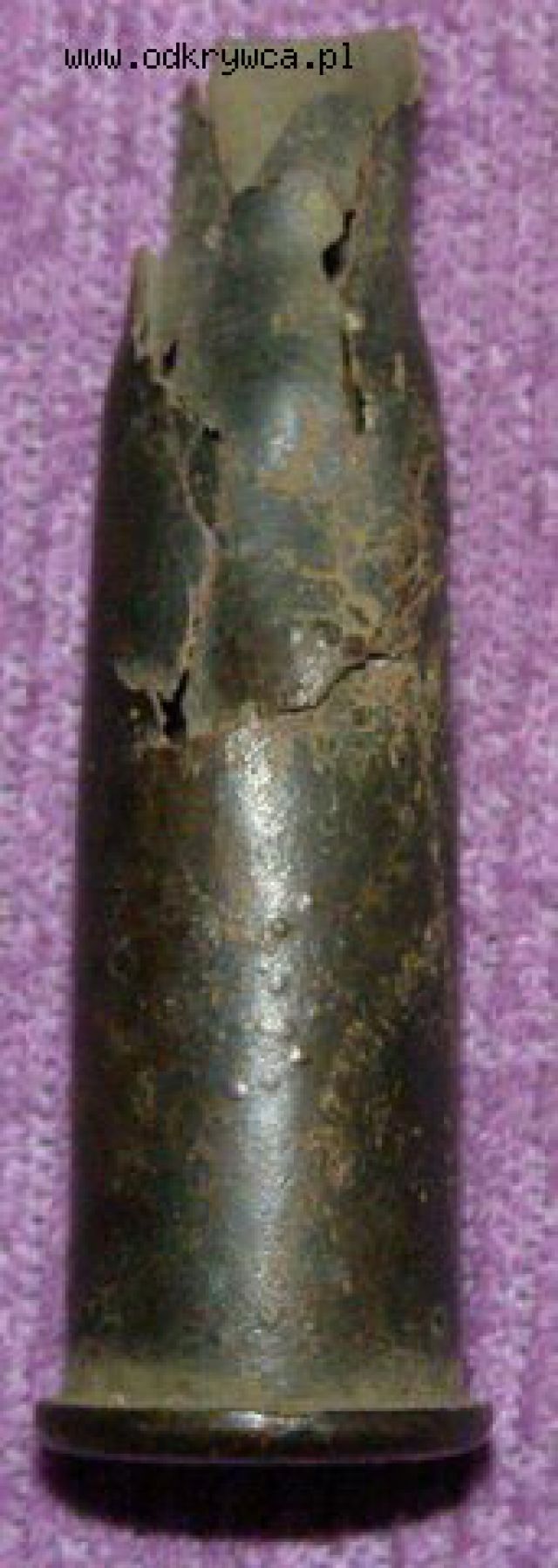

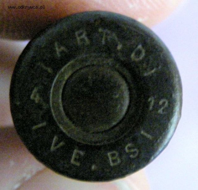

chemik3 Posted February 19, 2008 Author Posted February 19, 2008 wys.51mm sr. kryzy 16mmna 12 - ART.D3 - 126 - VE.BS9 - 4nie znam klaibru ponieważ łuska jest uszkodzonaŁuski zostały znalezione w okopach z I wojny. Dzieki za każdą pomoc.Pozdrawiam

MK Posted February 19, 2008 Posted February 19, 2008 pierwsza - nie walnąłeś czeskiego błędu? Łuska ma 48 mm? jeśli ma 58 mm to Werndl, Z - Zboril Consortium, Wiedeń Simmering:http://www.luski.poszukiwania.pl/index.php?action=luski&top=austro&pokaz=austroznak
MK Posted February 19, 2008 Posted February 19, 2008 Druga to 8x50R Lebel:http://www.luski.poszukiwania.pl/index.php?action=luski&top=francja&pokaz=franc11
chemik3 Posted February 19, 2008 Author Posted February 19, 2008 od góry jest dziwnie ścięta, być może troche brakuje ale w tej postaci ma 48mm
ammo-master Posted February 19, 2008 Posted February 19, 2008 http://home.hetnet.nl/~supersmit/ww1/stamps1.html
chemik3 Posted February 19, 2008 Author Posted February 19, 2008 dzięki wszystkim za pomoc.pozdrawiam
