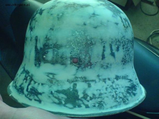

Cyrograf15 Napisano 21 Luty 2008 Napisano 21 Luty 2008 Po takim żywicowaniu nie ma prawa być dziur na całej powieszchni. Szlifuj to do przetarcia do gołego metalu, wtedy dopiero szpachluj.Wojtek

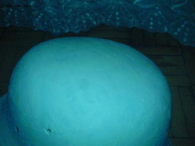

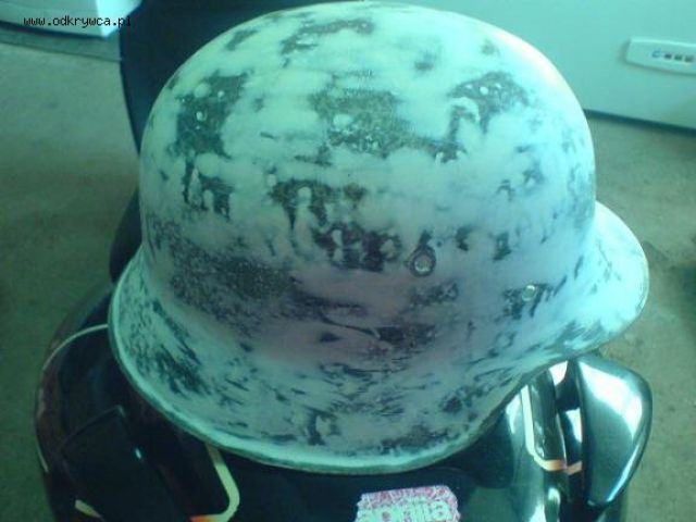

lina_90 Napisano 25 Luty 2008 Autor Napisano 25 Luty 2008 Szpachlowanie. Sorki za jakość zdjęć ale fotki robione wieczorkiem.

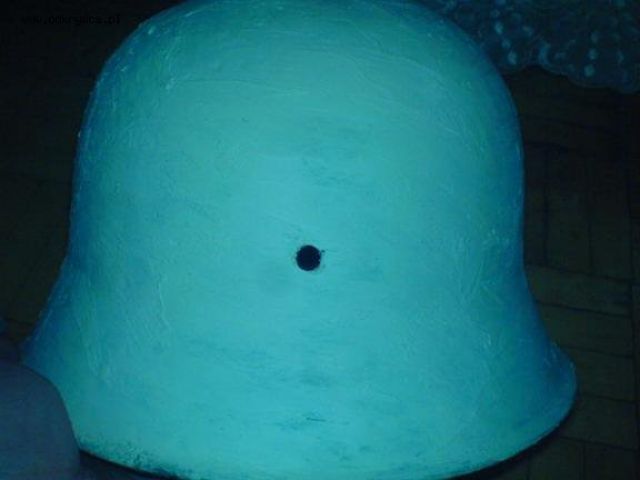

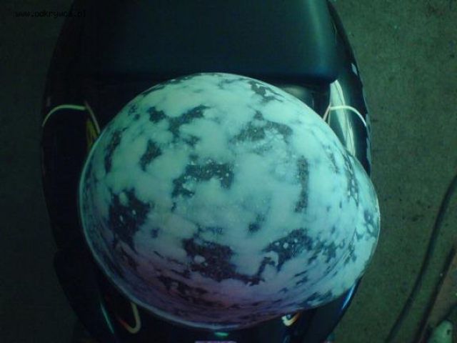

lina_90 Napisano 27 Luty 2008 Autor Napisano 27 Luty 2008 ....i po dokładnym wycieraniu papierem ściernym.
lina_90 Napisano 27 Luty 2008 Autor Napisano 27 Luty 2008 Teraz tylko feldgrau obręcz i na półeczke.pzdr.

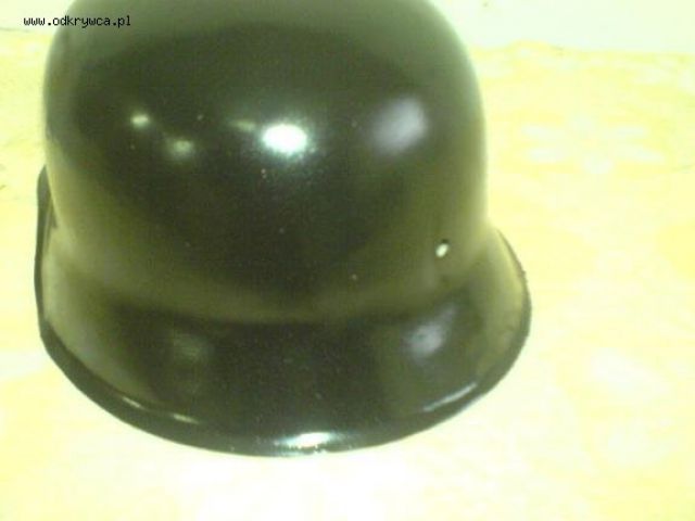

słomek von hammerstein Napisano 1 Marzec 2008 Napisano 1 Marzec 2008 malowany był chyba w zakurzonym pomieszczeniu bo widac na podkładzie jakies drobinki :/

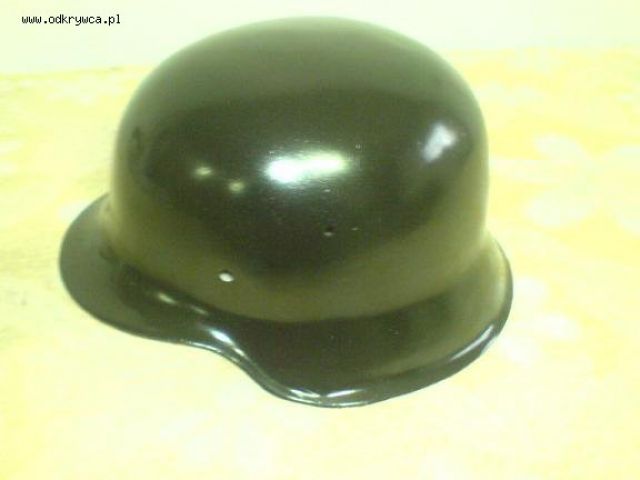

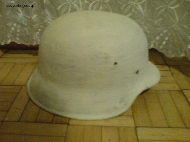

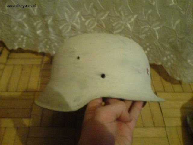

lina_90 Napisano 1 Marzec 2008 Autor Napisano 1 Marzec 2008 Dzisiaj jeszcze go podszpachlowalem. To malowanie miało na celu uwidocznienie ewentualnych niedociagniec. Juz po ponownym szpachlowanku i malowaniu podkładem.
słomek von hammerstein Napisano 2 Marzec 2008 Napisano 2 Marzec 2008 tą część malowania uznałbym jako szpachle na mikrowgłebienia jeszcze raz przejechac papierem sciernym i pomalowac na glanc! ;]

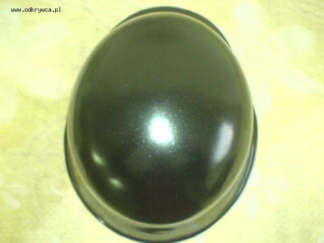

lina_90 Napisano 2 Marzec 2008 Autor Napisano 2 Marzec 2008 No i tak zrobiłem już wczoraj. Teraz jest już po ponownym malowaniu. Za dzień góra dwa nareszcie skończę :)pzdr.

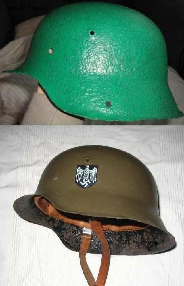

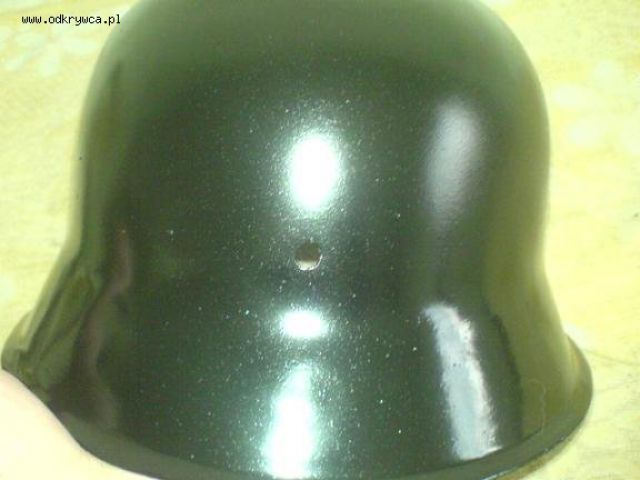

kurkow Napisano 28 Sierpień 2008 Napisano 28 Sierpień 2008 To i ja się trochę pochwalę. Nie jest to co prawda mistrzostwo świata, ale na sam początek chyba nieźle mi wyszło
kurkow Napisano 28 Sierpień 2008 Napisano 28 Sierpień 2008 Przy okazji, to powiedzcie mi z jakiej paki tam się wzięła ta dodatkowa dziura na uchu?
der_bartosz Napisano 28 Sierpień 2008 Napisano 28 Sierpień 2008 Nienajlepiej nienajgorzej, przydałoby się zrobić lepiej kanty bo moim zdaniem są pogryzione i nierówne
słomek von hammerstein Napisano 28 Sierpień 2008 Napisano 28 Sierpień 2008 http://www.odkrywca-online.com/pokaz_watek.php?id=584424#592664 zapraszam do relacji z mojej renowacji ;]
kurkow Napisano 28 Sierpień 2008 Napisano 28 Sierpień 2008 Z tymi kantami w ogóle nie potrafię sobie poradzić. Co przejadę szpachlą po dziurach, to wszystko na nowo odpada i jest kaplica;-/
słomek von hammerstein Napisano 28 Sierpień 2008 Napisano 28 Sierpień 2008 polecam klej jb weld albo podobne ;]
mateusz94-39 Napisano 29 Sierpień 2008 Napisano 29 Sierpień 2008 Kurkow nie malowałeś środka w hełmie?
