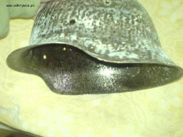

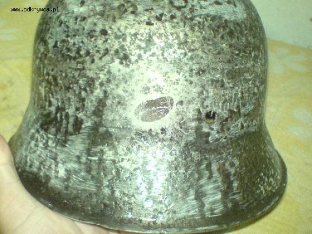

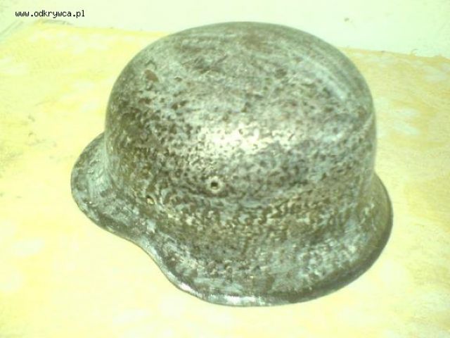

lina_90 Napisano 16 Luty 2008 Autor Napisano 16 Luty 2008 Witam. Jak w temacie. Zamieszczam fotki prac nad moim niemcem.pzdr.

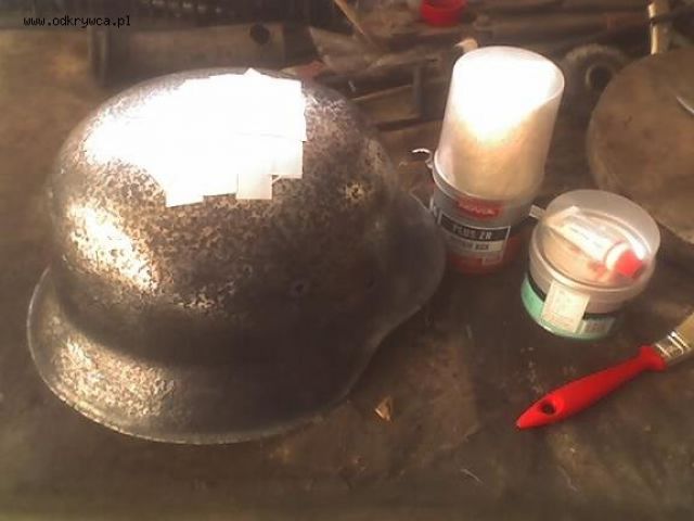

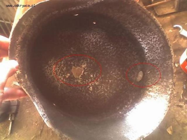

lina_90 Napisano 16 Luty 2008 Autor Napisano 16 Luty 2008 Teraz tylko czekam aż żywica wyschnie. Potem szlifowanko szpachelka itd.Będę zamieszczał fotki z postępujących prac.pzdr.
lina_90 Napisano 16 Luty 2008 Autor Napisano 16 Luty 2008 tak a czemu pytasz :) Teraz czekam aż wyschnie żywica, potem szlifowania, szpachlowanie znów szlif żeby wyrównac powierzchnie itd..
der_bartosz Napisano 16 Luty 2008 Napisano 16 Luty 2008 robisz sobie podwójna robotę z żywicą i szpachlem, lepiej dobrze wygładź powierzchnię (chodzi mi tu o żywice) i w tedy możesz pomalować jeśli ładnie zrobisz, ranty też będziesz musiał trochę poszorować, i na koniec żywica jest trudniejsza w obróbce
lina_90 Napisano 16 Luty 2008 Autor Napisano 16 Luty 2008 z żywicą to w sumie bylo tak ze mialem zakleić jedynie te dziury.. no ale zrobiłem jej za dużo i zostało mi po całej operacji więc pociągnąłem go już całego.

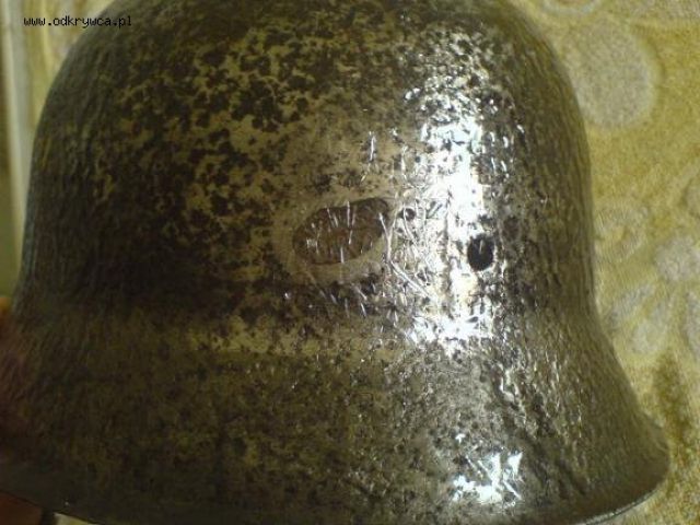

Cyrograf15 Napisano 17 Luty 2008 Napisano 17 Luty 2008 Żywica jest dobra jako szpachla tyle że trudniejsza w obróbce. Teraz masz naprawde sporo szlifowania aby wyrównać powieszchnie. Drobnymi zagłębieniami nie przejmuj się teraz, to się faktycznie zaszpachluje. Najistotniejsze teraz to uniknąć błędów kształtu całości, tak aby nie był pofalowany".Wojtek

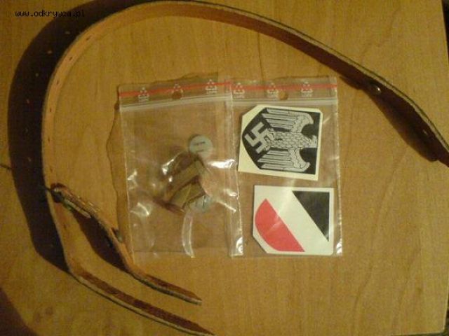

lina_90 Napisano 17 Luty 2008 Autor Napisano 17 Luty 2008 Witam! Hełmik bedzie kompletny. Podpinka, skórka i kalki już są. Czekam na farbe i obręcz.

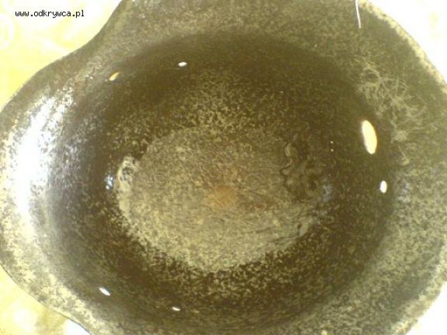

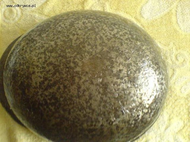

lina_90 Napisano 19 Luty 2008 Autor Napisano 19 Luty 2008 Wszystkie ubytki na rantach nadlane żywicą i wygładzone.

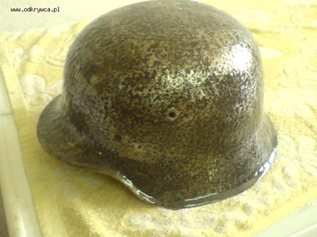

Cyrograf15 Napisano 19 Luty 2008 Napisano 19 Luty 2008 Coś mi on nie wyglada na gładki. Może to tylko tak źle wyglada na fotkach bo jest strasznie łaciaty. Po pomalowaniu podkładem wyjdzie prawda odnośnie jakości szpachlowania i szlifowania.Wojtek
der_bartosz Napisano 19 Luty 2008 Napisano 19 Luty 2008 Moim zdaniem za słabo jest ze szlifowany, dużo jeszcze tam powinno być pracy, mogłeś na samym początku nałożyć szpachel daj lepsze zdjęcia albo zamieść foto jak nałożysz pierwszą warstwę
lina_90 Napisano 20 Luty 2008 Autor Napisano 20 Luty 2008 Panowie Panowie nie gorączkujcie się tak. On jest dopiero przygotowany pod szpachlowanie. Dopiero po wyszpachlowaniu będę go szlifował zeby mu nadac ,,wlasciwe ksztalty''
der_bartosz Napisano 20 Luty 2008 Napisano 20 Luty 2008 to nie lepiej się trochę pomęczyć i zrobić dobrą nawierzchnię na tym włóknie, niż później nakładać szpachel, jeśli nałożysz za dużo szpachlu to hełm nie będzie miał swoich proporcji
hanuszczak Napisano 20 Luty 2008 Napisano 20 Luty 2008 żywica jest p[rzeźroczysta wjęc moze wyglądać na niedoszlifowane.
lina_90 Napisano 20 Luty 2008 Autor Napisano 20 Luty 2008 Male sprostowanie bo się nie rozumiemy :) Jak pisalem zostalo mi troche zywicy wiec pociagnąłem go resztą. Teraz zeszlifowałem zywicę tak ze została jedynie w zagłębieniach choć nie wszystkich... dlatego później pociagnę go szpachlą i wyszlifuję do jak to się mówe ,,gołej blachy'' by zostala jedynie w zagłębieniach. W ten sposob hełm nie straci swoichproporcji.pzdr.
der_bartosz Napisano 20 Luty 2008 Napisano 20 Luty 2008 Ale to i tak nie ma sensu nakładać szpachla na cały hełm, wypełnij tylko dziury
