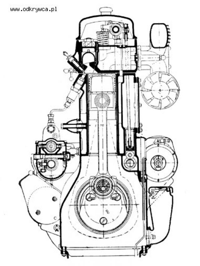

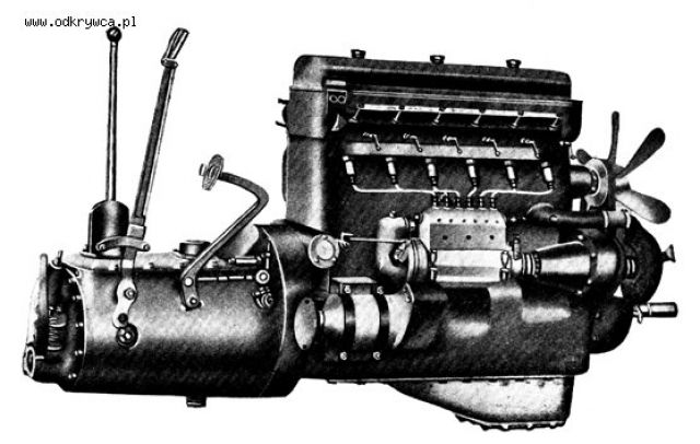

pająk Napisano 24 Styczeń 2008 Napisano 24 Styczeń 2008 Jeśli chodzi Ci o silnik Saurer BLD to masz go na zdjęciu. Dane:średnica cylindra 110 mm, skok tłoka 150 mm, pojemność skokowa 8,55 litramoc przy 1600 obr/min - min. 80-85 KMzużycie paliwa ok. 26 kg/100 kmzużycie oleju ok. 1 kg/100 kmDane przepisałem z instrukcji.

pająk Napisano 24 Styczeń 2008 Napisano 24 Styczeń 2008 Odnośnie prądnicy to nie wiem jakie ma przełożenie. Ma być lewobieżna i mieć moc 260 wat dla samochodów ciężarowych, a 400 wat dla autobusów. Prądnice Boscha stosowane w tym silniku mają napięcie 12V, a Scintilla 24 lub 12V. Jeśli potrzebujesz więcej danych to napisz na priv, nie mam za bardzo czasu kadrować obrazków. O ile w ogóle chodzi o ten silnik, bo w Twoim zdaje się moc maksymalna ma być przy 1800 obr/min.
pająk Napisano 24 Styczeń 2008 Napisano 24 Styczeń 2008 Aj, wyprzedziłeś mnie z postem :)Chyba faktycznie to inny silnik, mój jest z podwozi samochodowych 3BLDP i 4BLDP.
