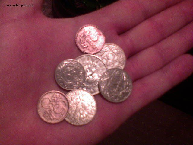

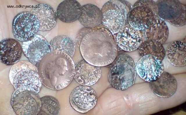

leszek84pp Napisano 10 Styczeń 2008 Autor Napisano 10 Styczeń 2008 Witam ,przypuszczam że większość kolekcjonerów ma problem z monetami które nie da się oczyścić z powodu kamienia,przyklejonej rdzy ,itp.ja od niedawna zaryzykowałem elektrolizę ,efekt może nie jest porażający ,ale ciekawy,osoby które mają podobne doświadczenia proszę o wyrażenie swoich opinii .

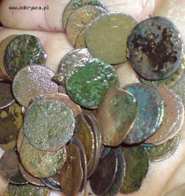

leszek84pp Napisano 10 Styczeń 2008 Autor Napisano 10 Styczeń 2008 żeby nie być gołosłownym wklejam przykładowy efekt mojej metody-tak wyglądały przed

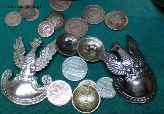

leszek84pp Napisano 10 Styczeń 2008 Autor Napisano 10 Styczeń 2008 efekt prawie końcowy z dodatkiem monet większych od boratynkipozdrawiam

leszek84pp Napisano 13 Styczeń 2008 Autor Napisano 13 Styczeń 2008 Witam,elektrolit standardowo,problem z wartościami napięcia i natężenia-czas trwania ,wszystko jest względne,zależy od wielkości obiektu-

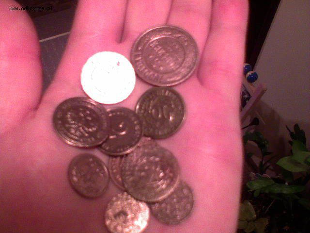

leszek84pp Napisano 13 Styczeń 2008 Autor Napisano 13 Styczeń 2008 zastrzegam że nie biorę odpowiedzialności jeśli ktoś uszkodzi sobie obiekt na podstawie mojego niepełnego opisu,jak pisałem wcześniej -wartości są stale zmieniane,a czas określa się wizualnie -trudno to sprecyzować-sam jeszcze eksperymentuje z rodzajem elektrod,załączam przykładowe foto

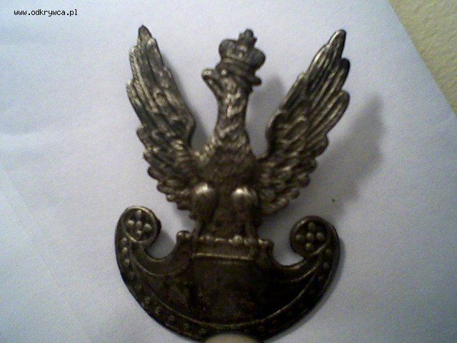

leszek84pp Napisano 13 Styczeń 2008 Autor Napisano 13 Styczeń 2008 tak wyglądał orzełek z Adriana ,po wyjęciu z ziemi i wstępnym oczyszczeniu,na zdjęciu po wyżej znajduje się po prawej stronie,czyściłem wiele przedmiotów i z różnych metali,efekty są coraz leprze .pozdrawiam

pokemon Napisano 15 Styczeń 2008 Napisano 15 Styczeń 2008 Ja próbowałem elektrolizy, ale wszystko chyba źle robiłem, dlatego klapa. A posłuchałem się takich mundrali co to zasilaczami elektrolize przeprowadzają (prostownika jeszcze nie próbowałem) :)No są jeszcze tacy co robią niby elektrolizę bateriami R14 ale ja do takich szczęśliwców nie należę :(Moja opinia jest taka: dobrze ci idzie i orzełek czy grosze Wilhelma to normalnie rewelacja, ale boratynki...trochę szkoda bo chyba usunąłeś ładną patynę i straciły na atrakcyjności- ale przyznaję, że nie widziałem jak wyglądały wcześniej :)

leszek84pp Napisano 16 Styczeń 2008 Autor Napisano 16 Styczeń 2008 jeśli chodzi o boratynki to trenowałem na zupełnie nieczytelnych,jeżeli moneta jest ostra przy dużym wyczuciu czasu można patynę zachować,aczkolwiek na miedziakach szybko się pojawia,zresztą co po patynie kiedy moneta zakamieniona i nieczytelna zupełnie ,pozdrawiam

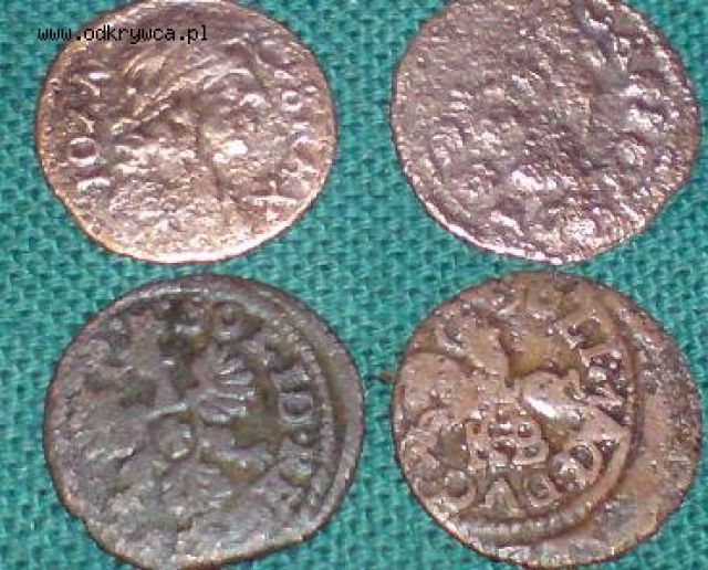

leszek84pp Napisano 17 Styczeń 2008 Autor Napisano 17 Styczeń 2008 tutaj widać że patynę można oszczędzić,ale nie zawsze,wiadomo że elektroliza powoduje tylko zmiękczenie osadów,następnie trzeba je usunąć-misterwykopek-widzę że używasz szczoteczki mosiężnej,po niej nie ma co marzyć o patynie,chcąc ją zachować trzeba delikatnej np;do zębów.prezentuje tylko monety w słabych stanach-na ładnych to nie sztuka
