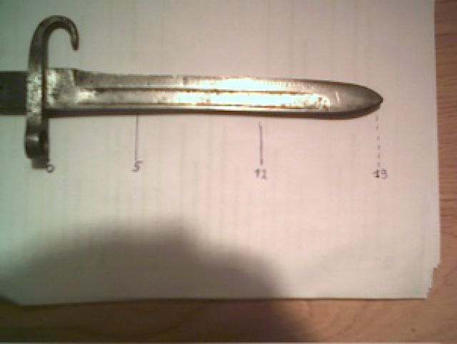

Gość Napisano 16 Styczeń 2004 Napisano 16 Styczeń 2004 Proszę o pomoc w identyfikacji bagnetu. Wydaje mi sie, ze to może być manlicher ale chyba się myle, nie mam doświadczenia w identyfikacji.

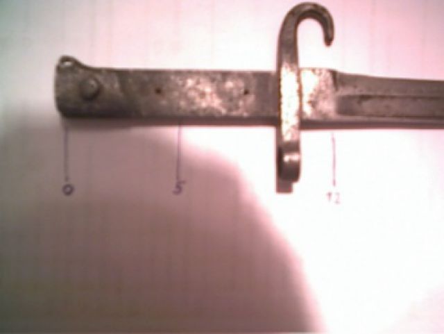

Kolekcjoner (Marek Z) Napisano 16 Styczeń 2004 Napisano 16 Styczeń 2004 Był jeszcze mannlicher wz. 1890 - ale miał on rękojeść dłuższą niż mannlicher wz. 95. Optycznie wydaje mi się że pasuje - jednak patrząc na tą miarkę to chyba jednak jest za krótka na wz. 1890. Wz. 1890 nie miał skręcanego jelca i ostrze miał od strony dzioba głowicy. Może to to, choć trzeba przyznać że ta fotka strasznie niewyraźna.Pozdrawiam,Marek
Gość Napisano 21 Kwiecień 2004 Napisano 21 Kwiecień 2004 A ja zmierzyłem głownię swojego i ma 24,4, czyli mam 88-kę ;-).Pozdro

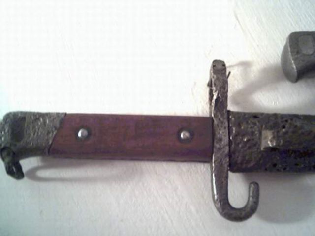

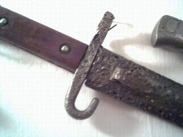

lucas Napisano 16 Styczeń 2004 Napisano 16 Styczeń 2004 Dziękuję za informacje. Dodam jeszcze dwa zdjęcia ciut bardziej szczegółowe.
lucas Napisano 16 Styczeń 2004 Napisano 16 Styczeń 2004 2. Jeśli ktoś chce to mogę przesłać zdjęcia na maila w lepszej rozdzielczości.

bjar_1 Napisano 19 Styczeń 2004 Napisano 19 Styczeń 2004 A proszę bardzo! Długość głowni - 24,8 cm.pzdrbjar_1
Gość Napisano 19 Styczeń 2004 Napisano 19 Styczeń 2004 To jeszcze ja, Jarząbek ;-). Jaką długość ma 88, a jaką dziewięćdziesiąt?Pozdrawiam
bjar_1 Napisano 19 Styczeń 2004 Napisano 19 Styczeń 2004 Wz.1888 podof. dł. głowni - 24,1 cmWz.1890 żołn. dł. głowni - 23,5 cm (jest lekko urwana).bjar_1
lucas Napisano 19 Styczeń 2004 Napisano 19 Styczeń 2004 Dzięki bjar, faktycznie mój jest krótszy oraz nie ma z zadnej strony nitów przy jelcu. Jaka jest więc twoja ostateczna diagnoza" w sprawie tego bagnetu?
bjar_1 Napisano 19 Styczeń 2004 Napisano 19 Styczeń 2004 Jak dla mnie austro-węgierski bagnet podoficerski wz.1895 ze skróconym ostrzem.pozdrawiambjar_1

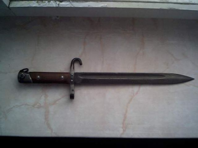

bjar_1 Napisano 18 Styczeń 2004 Napisano 18 Styczeń 2004 India. Skrócony wz.1888? Przecież podoficerski wz.1888 miał skręcany na końcu jelec - fotka z mojej kolekcji:
bjar_1 Napisano 18 Styczeń 2004 Napisano 18 Styczeń 2004 Jeszcze jedna fotka - wyraźnie widać ,że jelec na końcu jest skręcany... Tak więc tamten bagnet ,o którym mowa to skrócony wz.1895.pzdrbjar_1
