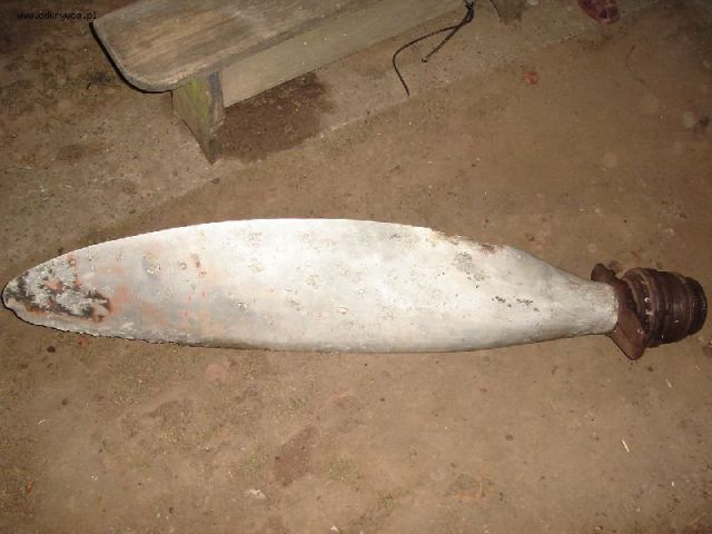

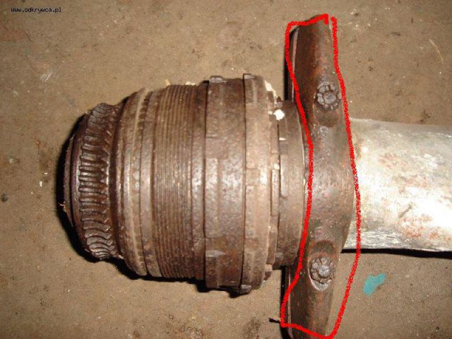

Witam serdecznie-jak w temacie interesuje mnie określenie od jakiego samolotu pochodzi to śmigło na zdjęci widnieje głowica" posiada ona ułożyskowanie oraz po lewej wieniec" zębaty.Płat śmigła wykonany jest z aluminium.Pozdrawiam gorąco i przy okazji Życzę Wesołych Świąt.

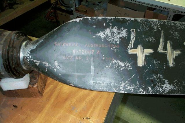

Każde śmigło dobierane jest do danego silnika, płatowca itd ...
W Bf 109 stosowane były różne śmigła o numerach:
9-11037A
9-11072A
9-11081A
9-11081E
9-11207A
9-12010A
9-12010C
9-12087A
9-12159A
Bez podania numeru katalogowego nie ma co podchodzić do ID śmigieł, gdyż niby wszystkie są podobne ale ..... każde się różni.
Numery katalogowe były malowane na froncie łopaty śmigła oraz były wybijane na dolnej powierzchni śmigła.

Podaję wymiary:
-długość całkowita 1550mm
-szerokość płata w max. 320mm
-długość płata aluminiowego 1330mm
