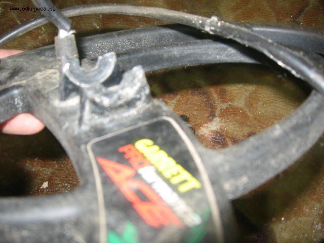

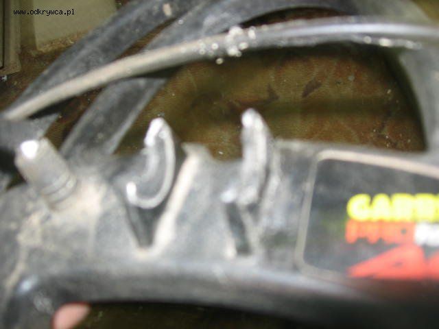

zielaa Napisano 22 Styczeń 2008 Napisano 22 Styczeń 2008 witam odradzam wam panowie zakup tej cewki moja wytrzynała 6 wyskoków do lasu i się rozpadła.Uchwyt jest bardzo słaby w orginalnej cewce jest dwukrotnie grubszy,a osiągi wcale nie lepsze.Orginalna działa już cztery lata pozdro.
dzieci3 Napisano 24 Styczeń 2008 Napisano 24 Styczeń 2008 Panowie garret i czaja nie zrażajcie się tym urwanym uchwytem/trzeba było dobrze trzasnąć zza ucha/żeby go złamać.Ale jest na to lekarstwo,wystarczy dorobić samemu dwa takie uchwyty o tym samym profiu z jakiejś masy plastycznej,bakielitu itp,dokleić do orginalnych jakimś dobrym klejem/jest ich masa na rynku/i macie pogrubiony uchwyt 2-krotnie a potem można przeprowadzać próby wytrzymałościowe na drzewach.Pzdr.

dzieci3 Napisano 26 Styczeń 2008 Napisano 26 Styczeń 2008 Witam,ja nie posiadam tej większej cewki,starałem się pokazać jak z taką uszkodzoną cewką sobie poradzić,kiedy już je zakupisz i przydarzy Ci się taka historia jak/zielaa/.Pzdr.Ale jak już ją kupisz daj znać o osiągach.
