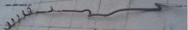

leszek84pp Napisano 18 Grudzień 2007 Napisano 18 Grudzień 2007 Witam,,mogę coś dorzucić z linii umocnień przy rzece Widawka,w okolicy tych schronów stawiano płoty"z drutu kolczastego mocowanego na wkręcanych w ziemię prętach-takich jak ten ze zdjęcia,sory za jakość zdjęcia,pozdrawiam

d007 Napisano 23 Grudzień 2007 Napisano 23 Grudzień 2007 leszek84pp:No właśnie to są potykacze. Pisałem o tym powyżej.milosz39:Drzewa oczywiście rosły ale nie w sektorach ognia.pozdrawiam d007
