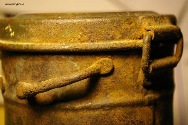

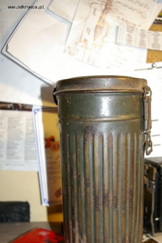

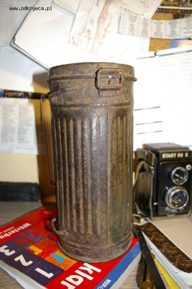

Jasiek_M Napisano 12 Grudzień 2007 Autor Napisano 12 Grudzień 2007 Witam!Szczęśliwym trafem za darmo stałem się posiadaczem bardzo ładnej puszki po masce przeciwgazowe Wermachtu, jeśli mnie oczy nie mylą. I tu się skończyła sielanka. Puszka jest w dość kiepskim stanie(Rdza i wgniecenia). W pewnym miejscu ma nawet malutkie przeżarcia na wylot. I tu moje pytanie do was, próbować ją ratować, jeśli tak to jak, czy zostawić w spokoju? Oto jej zdjęcia:Widok ogólny z ładniejszej strony:

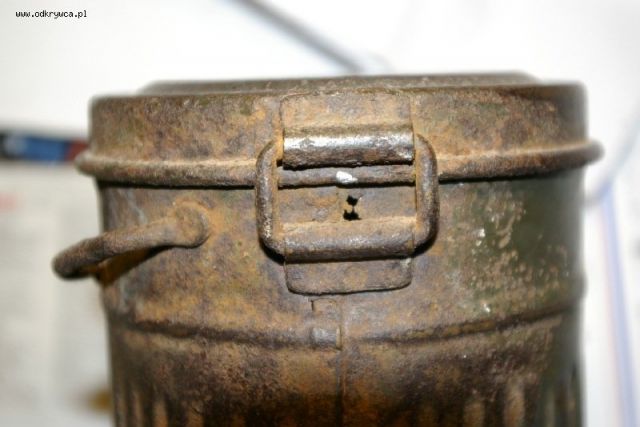

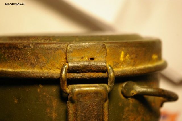

Jasiek_M Napisano 12 Grudzień 2007 Autor Napisano 12 Grudzień 2007 Najgorzej jest z górą z jednej ze stron:

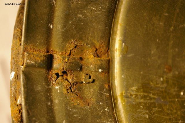

Jasiek_M Napisano 12 Grudzień 2007 Autor Napisano 12 Grudzień 2007 I jeszcze widok wżeru od wewnątrz:
