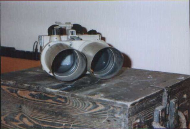

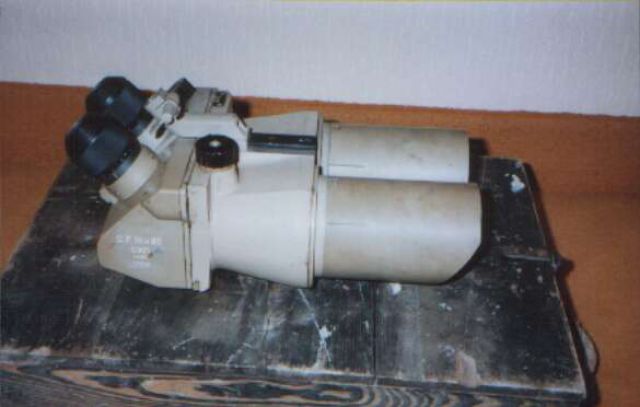

Witam. Niedawno trafiłem fajną lornete niemiecką, czy ktoś ma informacje na temat jej użycia, w jakich formacjach jej używano itd. Stan bardzo dobry, na boku napis D.F. 10x80, różne numery i pieczątka waffenamtu, z dołu mocowana szyna ( chyba do wsuwania na trójnóg?), osobne ustawianie ostrości na każdy okular + rozstaw oczu + 3 stopnie filtrów przeciwsłonecznych wskakujące wewnątrz lunety na szkła. Proszę o jakies informacje. Na jednym oku podziałka, znakomite wrażenia podczas obserwacji w terenie. Waży z 15 kg.

Jest to standardowa lorneta przeciwlotnicza używana w OPL w wielu zastosowaniach - najczęściej na trójnogu jako Sceinwerfer Richtungsweiser 35, lub przyrządzie centralnym baterii reflektorów Flakrichtgeraet 40, służąc m.in. do naprowadzania reflektorów przeciwlotniczych i inszych dział na cel, ponadto jako lorneta obserwacyjna na reflektorach, przyrządach centralnych a nawet stacjach radiolokacyjnych. Czasem używano jej także jako celowniczą na dalmierzach czterometrowych. Szyna na górze służyła do zamontowania charakterystycznej ramki pomocniczego celownika mechanicznego.
Pzdr
Grzesiu
Jeszcze jedno, co do zastosowania w dalmierzach, to pod prawym okularem jest taka mała szyna ze szkiełkiem w srodku, cos się tam wsuwało, tak ok. 4 centymetrowa, stary człowiek co mi ją dał mówił że tam się podłączało jakąś maszynę, na której potem kręciło się korbką i niby wtedy pokazywała ona odległość jakiegos celu.??
